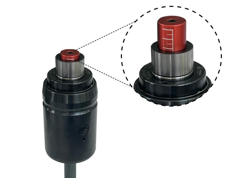

Innovativer Hohlkolbenzylinder für Werkzeuge mit unterschiedlichen Spannrändern
Der neue Hohlkolbenzylinder spannt Werkzeuge mit unterschiedlich hohen Spannrändern. Damit erleichtert er die Arbeit in allen Umformbetrieben, insbesondere bei Lohnfertigern, die mit unterschiedlichen, nicht-standardisierten Werkzeugspannrändern arbeiten müssen.
Einsetzbar ist das laut Hersteller bislang konkurrenzlose Element für Spannränder mit bis zu 30 mm Niveauunterschied. Die jeweils gewünschte Höhe kann in Schritten von 1 mm eingestellt werden. Der neue Hohlkolbenzylinder bietet Spannkräfte von 60 oder 100 kN und ist mit bis zu 400 bar Betriebsdruck einsetzbar.
