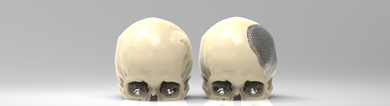

PDR creó un modelo virtual 3D de la placa craneal mediante la duplicación de la parte sana del cráneo, usando el software Geomagic® Freeform® Plus para obtener un buen diseño estético.
PDR también modeló la guía de corte, que sería colocada en el cráneo para ayudar a marcar el perímetro o límite de la craneotomía y actuar como ayuda en el trabajo a mano alzada durante la cirugía. Los diseños iniciales se enviaron al Dr. Oliver para su primera revisión. Posteriormente, sólo se necesitó de una sesión de 40 minutos de Skype™ entre el Dr. Oliver, PDR y el equipo de Renishaw en España, para que el cirujano indicara sus modificaciones en el diseño.

Garantizar un excelente resultado estético implicaba que la placa craneal había de coincidir exactamente con los contornos craneales de la paciente.
Si bien el modelado virtual hacía posible un diseño de precisión, la placa había de ser lo suficientemente delgada como para mantener la estética, pero suficientemente resistente para cumplir todos los demás requisitos: orificios de tornillos adicionales para proporcionar al Dr. Oliver flexibilidad para fijar el implante y perforaciones que permitieran la transferencia de fluidos y que el tejido creciera a través del implante.
El implante se extendía 8 mm más allá del margen de corte, proporcionando una distancia de ajuste de 8 mm para el radio de corte de la herramienta y para el diámetro de tornillo estándar; siendo el implante diseñado para tornillos de 1,55 mm de diámetro. Esta libertad de diseño, que permite el proceso de fabricación por aportación de material, hizo posible que el material fuera más grueso alrededor de los orificios de los tornillos, pero de 0,5 mm en el resto para ajustarse de manera precisa a la especificación del Dr. Oliver.
