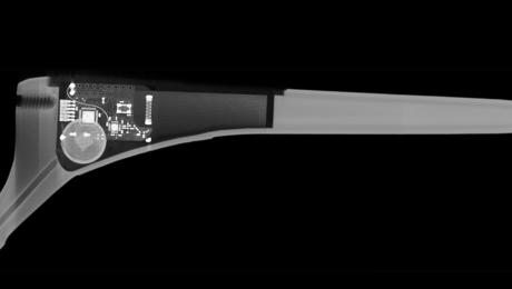

Los implantes inteligentes pueden serlo aún más añadiéndoles sensores. Esto permite a los médicos obtener con precisión datos relacionados con el paciente, que son pieza clave de la medicina basada en la evidencia. Un parámetro que un sensor podría medir es la temperatura, ya que una temperatura elevada puede indicar una infección antes de que aparezcan los síntomas. Esto podría beneficiar tanto a pacientes como a médicos, al permitir iniciar un tratamiento antes de que la infección se complique y sea más costosa de tratar.
Los sensores también se pueden incorporar a los implantes de refuerzo óseo, que se utilizan para acelerar la curación de las fracturas. En este ejemplo, los sensores miden la tensión ejercida sobre el implante, que es indicativo del grado de curación de la fractura. A partir de esta información, los cirujanos pueden determinar el momento óptimo para iniciar la siguiente etapa del tratamiento e identificar problemas de curación antes de lo que actualmente es posible.
Dado que no seguir el tratamiento de fisioterapia puede contribuir al aflojamiento del implante, se ha desarrollado la tecnología para solucionar este problema. La incorporación de acelerómetros para controlar el movimiento de los pacientes permite a los profesionales sanitarios obtener datos de forma remota. Estos acelerómetros podrían usarse para determinar si un paciente está siguiendo su tratamiento prescrito de fisioterapia y su régimen de descanso.
