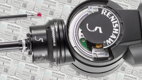

Renishaw, la empresa tecnológica internacional de ingeniería, presenta REVO-2, la nueva versión mejorada del revolucionario cabezal de medición de 5 ejes multi-sensor para máquinas de medición de coordenadas (MMC). REVO-2 con el nuevo control para MMC UCC S5, fabricado a partir del exitoso sistema REVO, cuenta ahora con mayores prestaciones y mejores comunicaciones para gestionar los últimos sensores REVO, como la sonda de medición de visión RVP. El sistema multi-sensor REVO es uno de los principales productos de Renishaw, utilizado para mediciones de 5 ejes en MMC de 3 ejes, puede medir miles de puntos por segundo y escanear a velocidades que alcanzan los 500 mm/s.
En el nuevo diseño, también se incluye el encóder original integrado en la placa: un sistema diseñado y desarrollado a medida antes de que los encóderes en miniatura de alta precisión llegaran en el mercado. REVO-2 incorpora el último encóder angular incremental en miniatura ATOM de Renishaw, con reglas angulares RCDM en sus dos ejes, y es el primer producto que incorpora el encóder ATOM diseñado en la fase de creación. El conjunto de cabeza lectora doble lee cada paso de 20 µm de la cara del disco de cristal RCDM, de forma que se optimiza el rendimiento de REVO-2 al eliminar el error de excentricidad de rotación.
En esta aplicación, ATOM proporciona resoluciones más altas y mayor precisión, que aumentan el nivel de ganancia del bucle del servo y aportan una rigidez que facilita un soporte de posición excelente y una exploración precisa de la superficie de las piezas y características. El sistema ATOM también se ha elegido por varias características de diseño importantes, por ejemplo: sencillez mecánica relativa y sistema óptico opcional / métodos eléctricos de alineación del disco que aumentan la precisión instalada; facilidad de instalación mediante LED de configuración, que permite el calibrado de señal incremental y marcas de referencia de autofase sin necesidad de osciloscopios o equipos externos; y posibilidad de regla de disco de cromo sobre cristal con una precisión de graduación con la que REVO-2 alcanza una resolución de 0,002 arcosegundos, y alta precisión en toda la gama de temperaturas de funcionamiento. Estas facilidades de instalación agilizan el proceso de fabricación de REVO-2 y ahorran tiempo manteniendo un rendimiento metrológico inmejorable.
