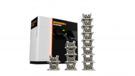

El nuevo sistema de cuatro láseres incrementa la productividad hasta cuatro veces, sin aumentar el tamaño de la plataforma. Los sistemas de mayor tamaño afrontan retos adicionales, por ejemplo, una mayor cantidad de material, manejo mecánico de sustratos más pesados, mayor control del gas en áreas de trabajo mayores, con el inevitable incremento de la inversión y el espacio ocupado en el taller. Para piezas grandes, deben asumirse estos compromisos, sin embargo, una gama más amplia de máquinas de tamaño medio cumplen mejor los requisitos, pero en la actualidad presentan inconvenientes por falta de productividad debido a un número limitado de láseres.
La máquina RenAM 500Q se basa en la arquitectura del sistema de un láser RenAM 500M de Renishaw para producción en serie, pero con diferencias significativas. La más evidente son los cuatro láseres, no obstante, ha sido necesario rediseñar todos los subsistemas para adaptarlos al rendimiento adicional. También hay que resaltar la capacidad de gestión de las emisiones adicionales del proceso generadas por los cuatro láseres. Al aumentar el caudal y la velocidad del gas, se aumentan las cargas en otros subsistemas, como el filtrado, utilizados para capturar las emisiones del proceso. Para ello, Renishaw ha añadido un intercooler en el caudal del gas, que mantiene la temperatura de proceso constante, y un pre-filtro ciclónico, que separa las partículas pequeñas y las grandes, para aumentar la vida útil del filtro y aumentar la reutilización del polvo.
También se han mejorado otras áreas, como el flujo constante de gas en el área de procesamiento, que reduce considerablemente la limpieza entre fabricaciones. Con cuatro láseres en funcionamiento en el área de construcción, es fundamental mantener una relación precisa entre el sistema óptico y la mesa del polvo. Una serie de avances tecnológicos contribuyen a ello, por ejemplo, los montajes cinemáticos de precisión utilizados para colocar la cuchilla reaplicadora, que ajusta el tiempo de reglaje y aumenta la repetibilidad.

El uso eficiente de cuatro láseres requiere más tiempo de programación previa y trabajos de ingeniería de procesos. La manera más fácil de empezar es asignar a cada láser una pieza o un grupo de piezas independientes. De este modo, los láseres pueden trabajar en paralelo. Las investigaciones iniciales señalan que es necesario prestar atención especial durante el procesamiento de piezas adyacentes simultáneamente, donde las emisiones de una pueden afectar a la otra. Los resultados muestran algunas diferencias marginales en el acabado de la superficie, pero, en general, es el escenario de procesamiento más sencillo de gestionar, y es el punto de partida recomendado para la mayoría de usuarios.
Otras aplicaciones juegan un papel más significativo en las opciones de proceso multi-láser. La posibilidad de utilizar los cuatro láseres para una sola pieza y las prestaciones del sistema Renishaw para gestionar toda la mesa del polvo con cada uno de ellos, proporciona la estrategia de procesamiento más optimizada.
Un ejemplo es el bloque de montaje de galvos de la RenAM 500Q de Renishaw, construido mediante fabricación aditiva con cuatro láseres en 19 horas. Es una pieza idónea de la fabricación aditiva, con una aplicación en la que las demandas operativas se centran en la estabilidad térmica, el control de fugas y la repetibilidad geométrica. No está sometida a una carga estructural significativa, por lo que la verificación de componentes se limita a comprobar los requisitos de diseño funcional.
