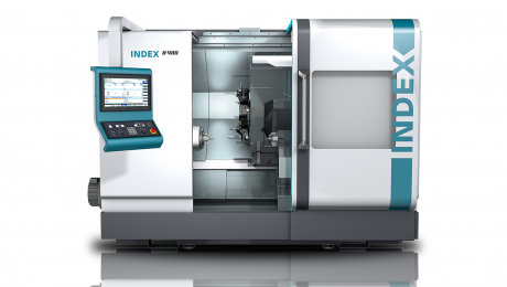

Mit der INDEX B400 ergänzt Index das Angebotsspektrum um eine Universaldrehmaschine, die auf die Herstellung von Flansch- und Wellenteilen in Kleinserien ab Stückzahl 1 ausgerichtet ist. Die Einstiegsversion mit riemengetriebener Hauptspindel, einem Sternrevolver mit linearer Y-Achse sowie einem NC-Reitstock überzeugt durch ihren klar strukturierten Maschinenaufbau und vielfältige Einsatzmöglichkeiten. Ein herausragendes Merkmal ist die konsequent ergonomische Ausführung, die ein einfaches Bedienen und schnelles Rüsten ermöglicht. Dies wird durch zahlreiche vorteilhafte Details unterstützt, die sich schon im Standard wie ein roter Faden durch die gesamte Maschinenkonstruktion ziehen. Wer besondere Bearbeitungswünsche hat, kann die B400 entsprechend aufrüsten, zum Beispiel mit einem Stangenpaket, das den Anbau eines Stangenladers ermöglicht, oder mit einer elektrisch verfahr- und positionierbaren Lünette.
Die auf der EMO in Hannover erstmals präsentierte INDEX B400 wartet mit einer 24 kW-Spindel (Stangendurchlass 82 mm; Drehzahl 4.000 min-1; Drehmoment 520 Nm) auf. Eine noch leistungsstärkere Variante wird in absehbarer Zeit folgen.

Im Inneren legt ein um 45 Grad geneigtes Schrägbett aus Mineralguss mit seinen besonders schwingungsdämpfenden Eigenschaften die Basis für eine hochpräzise Bearbeitung. Es ist als Monoblock ausgeführt, an dem sämtliche, durchgängig groß dimensionierten Führungen und Komponenten angebracht sind. Der schlanke Gesamtquerschnitt erlaubt es dem Bediener, alle Rüstarbeiten in bequemer Nähe auszuführen.
Wie das Außenkleid fällt auch der Innenraum durch seine glatte Erscheinung auf – ohne Taschen und Ecken, in denen sich Späne verfangen und die Prozesssicherheit gefährden könnten. Eine durchgehende Abdeckung von Führungen und Energieversorgung aus einteiligen Blechen unterstützt diesen Eindruck. Über viele Jahre gesammeltes Know-how macht sich in zahlreichen Details bemerkbar, zum Beispiel in einer Tasche in der Blechverkleidung oberhalb der Hauptspindel, die den kollisionsfreien Einsatz von langen Werkzeugen gewährleistet, oder in Führungsschienen, die von unten angeschraubt werden, um glatte Flächen im Arbeitsraum zu erreichen.

Für die Hauptspindel wählten die Entwickler einen Riemenantrieb, der schon bei verhältnismäßig moderater Leistung sehr hohe Drehmomente generieren kann. Der Riemenzug wurde bewusst in die Y-Richtung gelegt, um die qualitätsentscheidende, weil durchmessergebende X-Achse von Störgrößen frei zu halten. Der Drehgeber sitzt direkt auf der Spindel, so dass die von Index gewohnte C-Achsen-Qualität gewährleistet ist.
Die Werkstückspannung ist als Teilhohlspannung ausgeführt. Dadurch lassen sich Werkstücke bis zu einem Durchmesser von 80 mm und einer Länge von 500 mm ins Spannfutter einführen. Ein weiteres vorteilhaftes Detail ist die als Scheibenbremse ausgeführte Haltebremse an der Hauptspindel. Sie ermöglicht eine spielfreie Klemmung bei beliebigen Winkellagen.
Werkzeugrevolver mit rüstfreundlicher W-Verzahnung
Bei der INDEX B400 kommt als Werkzeugträger ein Sternrevolver mit VDI 30 Aufnahme nach DIN 69880, mit W-Verzahnung zum Einsatz. Letztere trägt zu einem effektiven Rüsten der zwölf Werkzeuge bei. Denn durch das W-förmige Profil lassen sich die Grundhalter auf dem Werkzeugrevolver prozesssicher und schnell ausrichten. Die Wiederholgenauigkeiten erreichen Werte im µ-Bereich.
Der Werkzeugrevolver ist nicht nur auf dem Kreuzschlitten in X- und Z-Richtung verfahrbar, er besitzt auch eine separate lineare Y-Achse. Gegenüber einer mit der X-Achse interpolierten Y-Verfahrbewegung bietet diese orthogonale Anordnung einen Genauigkeitsvorteil. Wer bezüglich der zu drehenden Durchmesser maximale Präzision benötigt, kann sich die X-Achse der B200 optional mit einem Glasmaßstab ausstatten lassen.
Der geräumige Arbeitsraum bietet eine Drehlänge in Z von 750 mm. der Revolver kann in X- bis zu 265 mm und in Y-Richtung bis zu 120 mm verfahren werden. Alle Bewegungen in diesem Raum unterliegen keinerlei Einschränkungen. Besonders interessant für viele stirnseitige Fräs- und Bohrarbeiten ist der große Wert von 80 mm, den das Werkzeug „unter die Drehmitte“ fahren kann.

Der auf großzügig dimensionierten Wälzführungen sitzende Reitstock ist bei der B400 eine rein elektrische Baugruppe, die sich frei aus dem NC-Programm heraus positionieren lässt. Der Antrieb wird auch genutzt, um die Anpresskraft zu erzeugen. Hierdurch wird eine Hydraulikpinole überflüssig.
In der Standardausführung ist der Reitstock mit einer Morse-Kegelspitze MK 5 ausgestattet. Sie besitzt eine neutrale Schnittstelle, in die der Anwender unterschiedliche, am Markt verfügbare Spitzen und Elemente bis hin zum Bohrwerkzeug einsetzen kann. Alternativ kann man sich für eine Steil-Kegelspitze SK 30 entscheiden. Diese Index-Entwicklung weist eine deutlich stabilere Lagerung und Lebensdauer auf. Ein hilfreiches Detail: Um das Rüsten zu erleichtern, stehen bei der INDEX B400 Einlegehilfen für wellenförmige Werkstücke zur Verfügung.

Als weitere Option bietet Index für die B400 eine elektrisch positionierbare, hydraulisch betätigte NC-Lünette an, deren Einsatz für die Außenbearbeitung langer Wellen sinnvoll sein kann. Ihre Positionierung kann aus dem CNC-Programm heraus erfolgen.

Last but not least: Der tatsächliche Wert einer Drehmaschine hängt wesentlich von der eingesetzten Steuerungstechnik ab. Diesbezüglich geht INDEX keine Kompromisse ein, auch nicht bei der B400, die mit der neuesten Steuerungsgeneration Siemens Sinumerik 840D sl ausgestattet ist und sich über einen 18,5“-Touch-Monitor intuitiv bedienen lässt. Für besonderen Komfort sorgt das von INDEX entwickelte Xpanel Bedienkonzept, das den Zugang zu einer vernetzten Produktion öffnet. Mit Xpanel stehen dem Mitarbeiter jederzeit alle relevanten Informationen für eine wirtschaftliche Fertigung direkt an der Maschine zur Verfügung.
