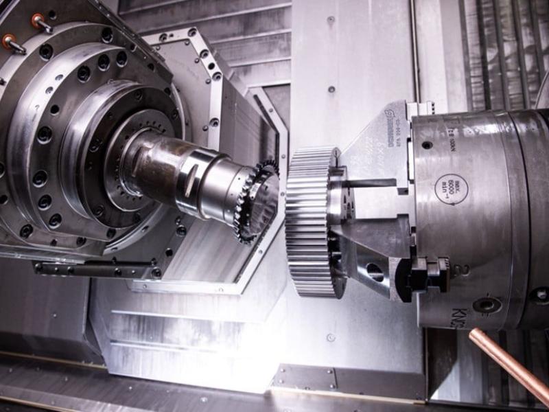

Für die Herstellung der Lamellenträger setzt man bei der Maschinenfabrik Mönninghoff, auf den Prozess Wälzschälen. Hierzu kommen die Werkzeugsysteme von Horn zum Einsatz. „Neben der Performance der Werkzeuge hat uns der technische Support von Horn überzeugt. Horn reihte sich vor ein paar Jahren als dritter Lieferant von Wälzschälwerkzeugen bei uns ein. Wir waren damals überrascht, welche technischen Fragen die Horn-Konstrukteure zur Werkzeugauslegung an uns hatten. Das wurden wir von den anderen Lieferanten vorher nicht gefragt“, erzählt Lubek. Das technische Knowhow von Horn überzeugte das Team um Lubek. „Wir haben in unserer Konstruktion einen eigenen Bereich geschaffen, der sich nur mit der Konstruktion von Verzahnungswerkzeugen beschäftigt“, ergänzt der Horn-Außendienstmitarbeiter Michael Ehmann.
Werkzeuge im Einsatz
Heute sind über 20 verschiedene Varianten der Wälzschälwerkzeuge auf den Maschinen bei der Maschinenfabrik Mönninghoff im Einsatz. Die zu fertigenden Module liegen zwischen 0,5 bis 2,5. Das Wälzschälen des Lamellenträgers für die Skilift-Kupplung mit einem Modul von 2, übernimmt ein Werkzeug mit einem Wechselkopf. Das Vollhartmetall-Schneidrad des Typs WSR ist hierbei über eine Präzisionsschnittstelle mit dem Werkzeughalter verbunden. Im Zerspanungsprozess fertigt das Werkzeug die Verzahnung in 7 Einzelhüben. Diese sind aufgeteilt in 6 Schrupphübe sowie einen Schlichthub. Die einzelnen Zustellungen verlaufen nicht linear, liegen aber im Mittel bei rund 0,45 mm. „Durch die Wälzschälwerkzeuge von Horn liegen wir bei den gefertigten Verzahnungsqualitäten auf einem hohen Niveau. Durch diese Qualität sowie durch den technischen Support ist Horn beim Wälzschälen bei uns gesetzt“, so Lubek.
Das Horn-Wälzschälsystem umfasst Werkzeuge zum hochproduktiven Herstellen von Innenverzahnungen, Passverzahnungen und anderen Innenprofilen sowie von Außenverzahnungen mit Störkanten. Die wichtigsten Vorteile des Wälzschälens bei diesen Anwendungen sind die deutlich kürzeren Prozesszeiten im Vergleich zum Verzahnungsstoßen, der Einsatz auf optimierten Dreh-Fräs-Zentren, das Drehen und Verzahnen in einer Aufspannung und der Verzicht auf Freistiche am Verzahnungsende. Darüber hinaus überzeugt die meist produktivere und kostengünstigere Herstellung gegenüber dem Wälzstoßen und Räumen und die im Vergleich zum Nutstoßen vier- bis fünffach kürzere Zykluszeit. Dies zeigt sich auch in der Möglichkeit zur Hartbearbeitung von Verzahnungen ins Volle. Die Wälzschälwerkzeuge sind zum Verzahnen mittlerer bis großer Lose konzipiert. Dabei ist jedes Werkzeug individuell an den Einsatz und den zu bearbeitenden Werkstoff angepasst, wobei sich die unterschiedlichen Werkzeugschnittstellen an der Zähnezahl und Modulgröße orientieren.

Speziell bei Innenverzahnungen zeigt Horn beispielsweise bei größeren Modulen den Vorteil einer kurzen Prozesszeit. Für das Wälzschälen größerer Module sind große und steife Fräs-/Drehzentren erforderlich, welche die entsprechende Synchronisation zwischen Werkstück- und Werkzeugspindel ermöglichen. Je größer das Modul, umso kritischer ist das Thema Maschine in Bezug auf die Steifigkeit. Mit einer Schnittaufteilung auf die linken und rechten Flanken lässt sich dieses Thema werkzeugseitig entkräften. Nach den Erfahrungen mit kleinen Vollhartmetall-Wälzschälwerkzeugen nutzte Horn das gewonnene Knowhow, um auch größere Module abzudecken. Die Techniker prüfen jede Anwendung vor der Umsetzung auf Machbarkeit und besprechen die Werkzeugauslegung sowie Empfehlungen für den Prozess mit dem Anwender.
Das System umfasst Werkzeuge in zylindrischer oder konischer Form für Module von 0,5 bis 2. Die Vollhartmetall-Monoblock-Variante ist mit einem Durchmesser von bis zu 20 mm und in schlanker Bauform lieferbar. Sie kommt bei kleinen Modulen und kleinen Bauteilen zum Einsatz vorzugsweise dann, wenn wegen der Kollisionsgefahr ein schlanker Schaft benötigt wird. Die auf den Anwendungsfall abgestimmten Schneidstoffe und Beschichtungen erzeugen hohe Oberflächenqualitäten am Werkstück. Bei Werkzeugdurchmessern über 20 mm werden Wälzschälwerkzeuge mit Wechselkopfsystem eingesetzt. Die präzise Schnittstelle erlaubt das einfache Wechseln des Schneidkopfes in der Maschine ohne Ausbau des Halters. Der Halter aus Hartmetall sichert eine hohe Steifigkeit, Verschleißfestigkeit und Präzision. Bei den größeren Modulen setzt Horn auf den Einsatz eines Werkzeugträgers, bestückt mit Wendeschneidplatten. Speziell beim Werkzeugtyp WSR bietet Horn die Möglichkeit, die innere Kühlmittelzufuhr vor oder hinter die Schneide zu legen. Damit können je nach Anwendungsfall Sackloch-, Durchgangs- oder Stufenbohrungen mit der passenden Kühlung bearbeitet werden.
Für das Wälzschälen der Hohlräder setzt die Maschinenfabrik Mönninghoff auf eine Maschine von DMG MORI. „Mit der CTX beta 1250 TC haben wir eine flexible Maschine mit bedienerfreundlichen Technologiezyklen, beispielsweise dem gearSKIVING 2.0, auf der die Wälzschälprozesse sicher laufen“, erklärt Lubek. Vor der Einführung des Wälzschälprozesses setzte man bei der Maschinenfabrik Mönninghoff auf das Verzahnungsstoßen und -fräsen. Die Umstellung auf das Wälzschälen erbrachte viele Vorteile: Zeiteinsparung, erreichbare Präzision sowie die Güteklassen der Verzahnungen und die Möglichkeit, Bauteile komplett auf einer Maschine herzustellen. Die Komplettbearbeitung erhöht die Genauigkeit, da bei jeder neuen Aufspannung mit einem Genauigkeitsverlust gerechnet werden muss. Dies spielt insbesondere bei der Fertigung der Bauteile für die Kupplungs- Brems-Kombinationen eine große Rolle.
