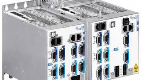

ETEL diseñó los AccurET VHP para alcanzar estabilidad de posición de sub-nanométrica combinado con un error de seguimiento extremadamente bajo durante movimientos dinámicos y para controlar los ejes más exigentes en cuanto a precisión de la velocidad. Los AccurET VHP se presentaron, por primera vez, en la SPS/IPC Drives en Núremberg (Alemania) en Noviembre 2016.
Para las aplicaciones más exigentes, ETEL desarrolló una gama única de controladores de posición de muy altas prestaciones llamada AccurET VHP por sus siglas en ingles (Very High Performance). Esta gama de producto está equipada con hardware y software que maximizan sus prestaciones. Los controladores de posición AccurET VHP son compatibles con el resto de controladores AccurET y pueden destinarse a los ejes más exigentes en sistemas multi-ejes. De hecho, es la misma arquitectura descentralizada de los AccurET modulares. Esto permite que una parte importante del software del control de la máquina se sitúe a nivel del eje. Además de los beneficios de los controladores ETEL tales como la potencia de cálculo, bus de comunicaciones rápido en tiempo real y algoritmos de vanguardia, la gama VHP de ETEL ofrece un excelente factor de señal a ruido.
Los AccurET VHP se utilizan con éxito en áreas tales como:
  • Control de proceso
  • Inspección de obleas
  • Litografía
  • Embalaje a nivel de oblea y chip
  • Equipos de verificación y control
Funciones Avanzadas
ETEL se ha centrado siempre en desarrollar características avanzadas de control de movimiento para convertir a sus controladores de posición en únicos en el mercado. Además de la gama de productos estándar, ETEL ofrece hardware único que habilita prestaciones que de otro modo serían inalcanzables con tecnologías convencionales.
La gama AccurET VHP (Very High Performance) incluye todas las características de software y algoritmos avanzados de la gama AccurET estándar y los combina con un diseño de hardware único. Los productos VHP están diseñados específicamente para controlar los ejes más exigentes en cuanto a estabilidad de posición y precisión de velocidad para alcanzar estabilidad de posición sub-nanométrica y un error de seguimiento extremamente bajo durante movimientos dinámicos. ETEL ha diseñado un hardware específico.
La etapa específica de salida de potencia del AccurET VHP de ETEL consigue una excelente relación de señal a ruido de 100dB. Esta calidad de señal única proporciona niveles de comportamiento superiores de estabilidad tanto en posición como en velocidad. Además, la experiencia de ETEL entrega altos niveles de corriente que estarían limitados en arquitecturas de amplificación lineal tradicionales. El hardware VHP único es la clave para combinar excelentes prestaciones de posicionamiento y alta dinámica.
AccurET VHP aporta también características de control avanzado permitiendo más opciones y algoritmos únicos para sistemas de movimiento complejos. Por ejemplo, AccurET VHP proporciona interfaces de encoder de alta velocidad HSEI (High Speed Encoder Interfaces) para combinar sistemas de captación de posición de alta resolución con movimientos de alta velocidad.
