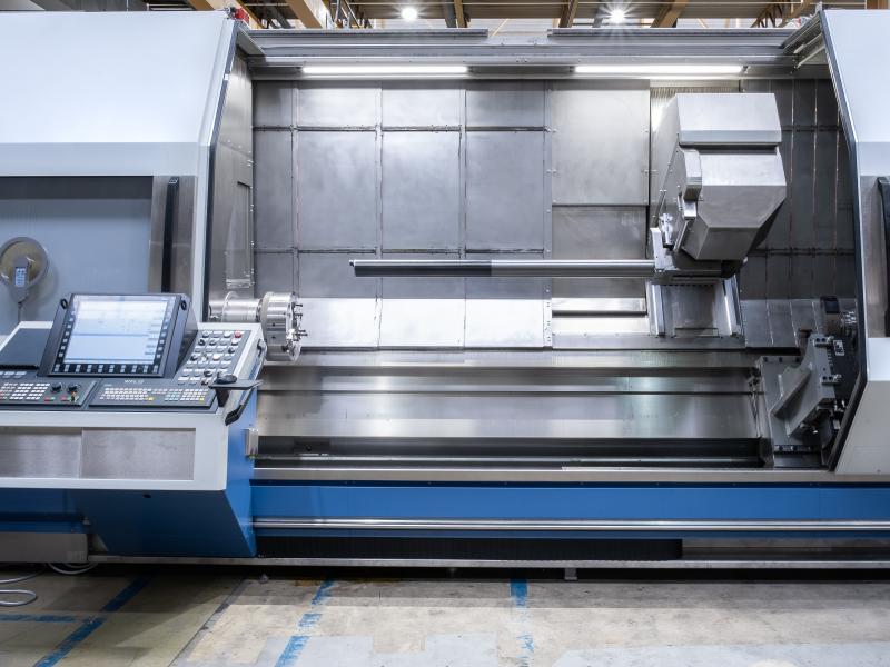

Die Flexibilität der MILLTURN ermöglicht den Einsatz von Tiefbohrwerkzeugen mit unterschiedlichsten Aufnahmen und Kühlschmierstoff-Zuführungen:
- Rotierendes Werkzeug: direkt aufgenommen (HSK, Capto, …) und eine Kühlschmiermittelzuführung durch Frässpindel oder über Bypass. Das findet hauptsächlich bei kleinen Bohrungen seine Anwendung.
- Rotierendes Werkzeug: aufgenommen über Prismenaufnahme und eine ebenso wie beim Punkt darüber eine Kühlschmiermittelzuführung durch Frässpindel oder über Bypass. Kommt bei tieferen Bohrungen mit größerem Durchmesser zum Einsatz.
- Nicht-rotierendes Werkzeug: aufgenommen über Prismenaufnahme und eine Kühlschmiermittelzuführung über Bypass.

Die Komplettbearbeitungszentren der WFL bieten Lösungen, die auch bei extrem tiefen Innendrehvorgängen prozesssicheres Arbeiten ermöglichen. Drei Varianten stehen zur Auswahl: Standard-Innendrehprozesse werden mit Innendrehwerkzeugen und Bohrstangen in der Standardwerkzeugaufnahme abgewickelt. Für längere Bohrstangen kommt eine Aufnahme über die WFL Prismenwerkzeugschnittstelle zum Einsatz. Und für besonders große und weit auskragende Bohrstangen besteht die Möglichkeit einen separaten Bohrstangenschlitten zu verwenden. Hier werden Bohrstangen von bis zu 300mm Durchmesser und einer Auskragung von 3000mm eingesetzt.

Die Vorteile beim Auskammern mit einer Millturn liegen auf der Hand: Präzises Auskammern in zentrischer und exzentrischer Lage, sowie die angepasste Kühlschmiermittelllösung für optimierten Spanbruch und Spanabtransport. Außerdem können die Werkzeuge für Auskammerung bis zu einer Länge von 3000 mm und 400kg Werkzeuggewicht – bei einer M200 MILLTURN - bequem im Bohrstangenmagazin vorgehalten und automatisch eingewechselt werden.
