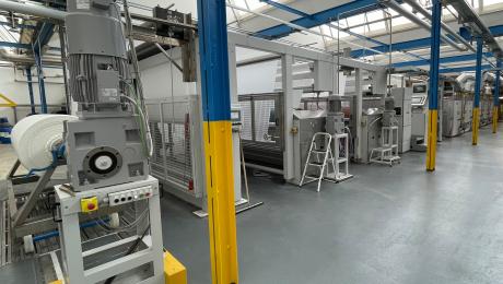

La nueva línea está equipada con dos fulares, una enderezadora y 6 compartimientos de secado. Los dos fulares dispuestos uno detrás de otro, con ajuste automático de la presión de exprimido y engomado especial de los rodillos, permiten una aplicación absolutamente uniforme del baño y favorecen un tacto del tejido agradablemente suave. Una medición diferencial de la humedad mediante sensores de microondas comprueba permanentemente la humedad del tejido y, por tanto, la recogida durante la producción en marcha, de modo que la presión de exprimido puede ajustarse inmediatamente si es necesario. El dispositivo de enderezamiento, de diseño especial, situado delante de la entrada de la rama garantiza un recorrido justo y recto del tejido. Las posibles distorsiones, curvas o diagonales, se reducen al mínimo gracias a un sistema de accionamiento inteligente.
La rama secadora, de desarrollo completamente nuevo, está especialmente diseñado para textiles que pierden mucha pelusa durante el proceso de secado. Estas impurezas se recogen en filtros dobles de pelusa dispuestos horizontalmente, que pueden limpiarse fácilmente durante la producción. El interior del secador también puede limpiarse muy fácil y rápidamente mediante una sonda de aspiración y es fácilmente accesible para realizar trabajos de limpieza y mantenimiento en las toberas, el ajuste del ancho o los rieles de la cadena. En el secador se utilicen motores de ahorro de energía de la clase de eficiencia más alta, que pueden desmontarse fácilmente desde el exterior para las tareas de mantenimiento, incluida la unidad del ventilador. La cadena de transporte de tejido horizontal de nuevo desarrollo se caracteriza por su gran robustez y su fácil mantenimiento o relubricación con grasa de alta temperatura. Gracias a los grandes rollos de la cadena, es posible obtener intervalos de lubricación muy largos, incluso a altas velocidades de producción.
Por supuesto, la nueva línea de BRÜCKNER también está preparada para la Industria 4.0. A través de OPC-UA, la rama se conecta directamente al sistema ERP propio de la empresa WEIDMANN. Por lote, hora, día, semana y año, se miden y registran exactamente los consumos de electricidad y gas, así como todos los datos de producción y calidad. Además, el estado actual de la máquina puede supervisarse desde un dispositivo externo, por ejemplo, un smartphone o una tableta. El mantenimiento y la revisión están respaldados por planes de mantenimiento digitales e interactivos. En caso de servicio, se puede utilizar una herramienta de realidad aumentada además de la función de teleservicio. De este modo, el técnico de BRÜCKNER puede prestar asistencia y eliminar averías a distancia de forma mucho más rápida y específica. Además, el software de simulación ExPertex, recientemente desarrollado por BRÜCKNER, está instalado en la nueva línea de WEIDMANN. Basándose en los parámetros del tejido y del proceso, esta herramienta ofrece al operario de la línea valiosas indicaciones sobre los ajustes que hacen que el proceso de acabado actual sea aún más eficiente desde el punto de vista energético y productivo. El software mapea los procesos técnicos en la línea y ayuda al operador de la línea a determinar la receta óptima de la máquina para el proceso respectivo.
