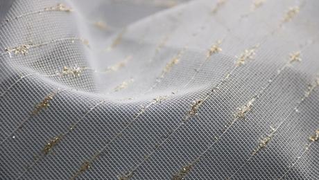

El potencial para el diseño que ofrece este proceso es múltiple. Los creadores textiles de KARL MAYER ya habían empezado a probar las posibilidades del prototipo. El trabajo inicial se concentró en la estructura básica, mientras que las pruebas posteriores estudiaron la incorporación de hilos con un efecto simple como tramas totalmente insertadas. Las muestras creadas -calidades finísimas, extremadamente transparentes y ligeras como una pluma, con una estructura básica de organza e hilo decorativo que cubre toda la superficie- se expusieron en Heimtextil, en Fráncfort del Meno, en 2019, y despertaron un gran interés.
En su último proyecto, los creadores textiles de KARL MAYER se fijaron en el uso de hilos con efecto. Probaron el procesamiento de un total de 40 variantes de diferentes diseños en una máquina de series que ya está disponible. Entre otras cosas, los nudos, los atados, los bucles, los surcos, los flecos, los puntos de Lurex®, las mini lentejuelas, los giros y los pliegues hicieron que el material acabado fuera realmente llamativo. El calibre de los hilos de diseño era tan variado como su aspecto. Los elementos rugosos tenían grosores de hasta 5.500 dtex, mientras que los más delicados tenían un grosor de 500 dtex.
Funcionamiento perfecto de la máquina con todos los hilos de efecto
Como las pruebas de procesamiento se centraron en los hilos de efecto, se eligió un patrón sencillo para el tejido base. La barra de guía de fondo GB 1 garantiza una gran estabilidad longitudinal con una puntada pilar. GB 2 ejecuta una incrustación con dos agujas. El resultado es un tejido de tipo gasa, estructuralmente estable, con una superficie densa pero con suficiente transparencia para un artículo de cortina convencional. La discreta apariencia se consiguió utilizando una galga de máquina E 24 y una galga de hilo alta. Se utilizó poliéster dtex 50 f 24 en las dos barras de guía base.
Los 36 hilos decorativos utilizados pudieron integrarse fácilmente en esta base de tejido. Ni la velocidad de la máquina ni el aspecto del tejido tuvieron que verse comprometidos. "Incluso con las variantes en las que teníamos reservas, por ejemplo debido al grosor del hilo o al diseño, alcanzamos nuestro objetivo de 1.500 rpm en la máquina", dice Jürgen Wohlrab del departamento de desarrollo de productos de tecnología textil de KARL MAYER.
La calidad perfecta también se logró mediante un equilibrio de la densidad de puntada, la galga del hilo y la distancia de alimentación. Los hilos finos deben ligarse firmemente a la base mediante un mayor número de puntadas por cm. De lo contrario, pueden arrancarse sin más, según la experiencia de Jürgen Wohlrab. Por el contrario, los hilos de efecto grueso, pesado y esponjoso requieren una densidad de puntada baja para evitar que el hilo del dibujo se pellizque o incluso que la estructura básica se desgarre. Esta correlación entre la densidad de puntada y la galga del hilo pierde importancia a medida que disminuye el número de hilos de trama por unidad de longitud. Durante las pruebas de procesamiento de KARL MAYER, se registró un hilo decorativo cada 1,5 cm aproximadamente. En vista de la gran separación, la densidad de puntada - ajustada a 18 puntadas/cm - pudo mantenerse constante.
