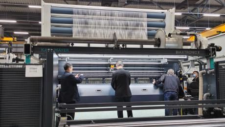

La nueva BIAXTRONIC® II se basa en el concepto técnicamente maduro desarrollado para su predecesora. Sobre la base de esta tecnología, la máquina se adaptó aún más a las necesidades del mercado de productos básicos en cuanto a su relación precio-rendimiento, y se realizaron cambios en la inserción de la trama. A diferencia de lo que ocurría antes, la BIAXTRONIC® II puede trabajar tanto con la inserción de trama orientada al curso, como con la no orientada al curso. Un kit de conversión -disponible como extra opcional- hace posible un cambio variable, aumentando así la flexibilidad. "En caso de cambios significativos en el mercado, la máquina puede ser modificada, ofreciendo así una ventaja real", dice Jochen Schmidt, presidente de la unidad de negocio de Textiles Técnicos de KARL MAYER.
El nuevo sistema de inserción de tramas procesa material textil de fibra de vidrio con un calibre de hasta 2.400 tex en estructuras de refuerzo, con un peso máximo por unidad de superficie de 500 g/m². De este modo, se pueden integrar esteras de vidrio de hasta 600 g/m² mediante una unidad de corte, mientras que se puede alcanzar un rendimiento máximo de 1.100 m²/h gracias a soluciones técnicas inteligentes y a un concepto global coherente. A pesar de la alta velocidad de trabajo, la BIAXTRONIC® II maneja el material de fibra con extrema delicadeza.
Otras innovaciones incluyen una interfaz de operador de última generación para un uso sencillo e intuitivo, así como KAMCOS® y características de conectividad de la última generación de máquinas KARL MAYER.
Exitoso lanzamiento al mercado
Con su potencial de rendimiento ampliado y su perfil de precios más agudo, la BIAXTRONIC® II ha sido bien recibida por el mercado. La primera máquina ya se ha vendido en Europa, y actualmente se están discutiendo en profundidad proyectos con varios clientes chinos.
La BIAXTRONIC® II fue presentada recientemente a fabricantes concretos en China, como parte de una presentación en KARL MAYER (CHINA), en la primavera de 2021. Las demostraciones de rendimiento en Changzhou atrajeron un interés significativo. "Mantuvimos muchas conversaciones excelentes. En concreto, los asistentes procedentes de los sectores de la construcción naval, el deporte y el ocio y la construcción querían saber más sobre los datos técnicos y las nuevas prestaciones. Esto debería dar lugar a algunos proyectos prometedores", afirma Zhang Bin, director del departamento de Maquinaria Textil Técnica.
