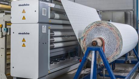

En la industria textil, el nombre Mahlo es sinónimo de sistemas de ajuste automático y control de procesos de alta calidad. La receta del éxito de estos expertos de Alemania es la combinación de una experiencia de más de 75 años con los avances tecnológicos más actuales. En la ITMA Asia 2021, la empresa se mantendrá fiel a esta estrategia y presentará los últimos avances en el campo del ajuste y control de procesos. En el stand de Mahlo, la última generación del sistema de enderezamiento de trama Orthopac RVMC-15 o el sistema de medición de calidad Qualiscan QMS-12 demostrarán por qué refuerzan todas las líneas de producción textil.
El escaneo optoelectrónico de la enderezadora para la detección de distorsiones con lente oscilante y el DSP (procesador de señales digitales) recientemente revisado es probablemente el sistema más sensible y versátil del mercado. Varios de estos sensores están distribuidos uniformemente a lo ancho de un soporte en pasarela que detectan simultáneamente en diferentes puntos la posición del hilo de trama. El sistema de escáner detecta y analiza la posición angular de los hilos de trama, las puntadas o las hileras de tufting. Un algoritmo de control inteligente con función de auto-optimación dispuesto con rodillos hidráulicos o eléctricos adaptados asegura que todas las distorsiones del tejido se eliminen de forma fiable durante el proceso. Incluso las estructuras de tejido más complicadas no suponen ningún problema.
Al margen del escaneado estándar existen también sistemas de escaneado para estructuras de tejido especiales. Incluso es posible escanear y corregir la urdimbre de los tejidos estampados (encaje, jacquard, estampado, rizo) sin ningún problema.
El Famacont PMC, que controla la densidad de la trama y el curso de las puntadas, y que también se expondrá en la ITMA Asia. contribuye asimismo a la producción y el acabado de textiles de alta calidad. La Famacont PMC-15 utiliza un sensor para medir la densidad del hilo o la puntada y la compara con el valor deseado, almacenado en el sistema de gestión de datos de la instrucción. La desviación detectada en la densidad del hilo con respecto al valor deseado se utiliza para regular de forma totalmente automática la marcha de la punción en el bastidor. El modo de funcionamiento se explicará a las personas interesadas en el stand de Mahlo con la ayuda de una torre de muestra con patrones própios o con los tejidos que puedan suministrase.
