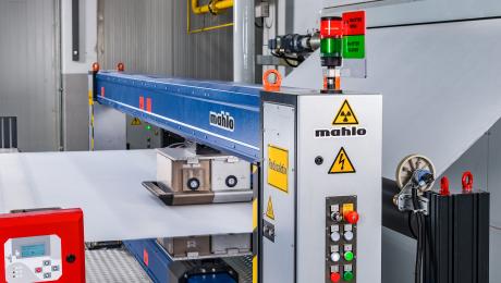

Los no tejidos se utilizan en casi todos los sectores industriales y son cada vez más importantes: los filtros no tejidos garantizan la limpieza del agua potable, el sector sanitario confía en los no tejidos para la protección contra las infecciones y los geotextiles extremadamente duraderos desempeñan un papel importante en la construcción de presas. Independientemente de las tareas que realicen los productos no tejidos, su funcionalidad debe estar siempre garantizada al 100%. Sin embargo, esto sólo puede lograrse si cada paso de la producción se ejecuta sin problemas y si se cumplen todas las especificaciones desarrolladas de antemano. Los parámetros importantes en el proceso de fabricación son el peso por unidad de superficie, la humedad o el grosor de la capa. Con sus soluciones para sistemas ya acreditadas , Mahlo puede determinar estos valores de forma fiable y sin contacto. De este modo, este fabricante de maquinaria alemán ayuda a los fabricantes y a los agentes del acabado a alcanzar unos estándares de calidad de primera clase así como una máxima eficiencia en la producción.
El sistema modular, que también incluye sensores y marcos de medición, mide, registra y controla parámetros críticos como el peso base, la humedad o el grosor de la capa en toda la anchura del tejido. En función de la aplicación y la tarea, se utilizan diferentes métodos de medición. Entre otros, se puede elegir entre rayos X y radiación beta, interferencia de luz blanca o medición en el infrarrojo cercano. En este último caso también se utiliza el último avance técnico de Mahlo: como la versión Infralot IMF-T, el sensor de peso base y humedad utiliza por primera vez el método de transmisión en la medición. Esto lo convierte en la solución ideal para materiales más gruesos de hasta 500 g/m². Además, a diferencia de los métodos convencionales, prescinde por completo de la rueda de filtro giratoria. Con el nuevo filtro simultáneo de Mahlo, todas las longitudes de onda se miden simultáneamente y en el mismo punto. En cambio, la luz se distribuye simultáneamente a seis detectores. Esto elimina las imprecisiones en las mediciones y permite una verdadera medición del punto de referencia y de las resonancias de absorción.
Los visitantes de Index encontrarán más soluciones, adaptadas a sus necesidades y requisitos, de los expertos de Mahlo en el stand 4229.
