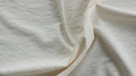

Para ello se pueden fabricar elegantes tejidos de punto por urdimbre, sobre todo en la RASCHELTRONIC®. Los creadores de productos de KARL MAYER utilizaron el último modelo de máquina raschel jacquard de alto rendimiento - la RSJ 4/1EL, 195ʺ, para concebir una nueva colección de artículos de moda que ofrecen un rendimiento excepcional.
Pero los tejidos de moda también pueden producirse en todos los demás modelos de la serie RASCHELTRONIC®. Presentan un estampado integral de alto impacto con sutiles motivos esculturales, son suaves al tacto, cómodos de llevar y ofrecen una suave función moldeadora gracias a su particular reacción a la tensión. La clave de que las propiedades de la lencería sean tan idóneas es una combinación de materiales y un solapado bien estudiado. Para la producción, se procesó un hilo de poliamida texturizado de alto filamento y elastano, este último en una proporción relativamente alta y mediante un solapamiento de dos agujas en lugar de la habitual vuelta de una. Esto confiere al tejido más resistencia y potencia los efectos plásticos del dibujo. Además, la fijación del elastano en la estructura textil se sostiene, lo que mejora la posibilidad de cortar libremente, y el tejido puede utilizarse fácilmente sin costuras. A pesar de la superposición de dos agujas, los tejidos son relativamente ligeros: el peso de superficie es de aproximadamente 180 g/m².
ITMA ASIA + CITME en junio de 2021. En la presentación, despertaron un gran interés y fueron objeto de numerosas consultas, algunas de ellas muy específicas.
