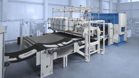

Un nuevo accionamiento simplificado del haz de agujas elípticas hace que la tecnología Hyperpunch sea también atractiva para aplicaciones estándar. Hyperpunch HαV permite una distribución de puntadas más uniforme en el proceso de preagujereado, especialmente en combinación con el nuevo patrón de agujas 6000X. En una línea completa de punzonado, este proceso de homogenización del fieltro puede mejorarse aún más, utilizando el nuevo patrón de agujas 8000X, que constituye un hito en el proceso de desarrollo de patrones de agujas, y da lugar a superficies de productos finales con pocas marcas en una amplia gama de avances/carreras. El "3D-Lofter", que se presentó por primera vez durante la ITMA 2019 en Barcelona, ofrece una gama más amplia de aplicaciones de no tejidos mediante la exploración de la tercera dimensión. Una serie de unidades de formación de tela individual, que trabajan según el principio de formación aerodinámica, distribuyen masas de fibra definidas con patrones variados en un fondo de filetro con agujas. Una producción orientada a la tensión de las piezas técnicas formadas, que da lugar a un ahorro de fibra o a fieltros DI-LOUR o DI-LOOP estampados, son dos ejemplos de esta tecnología, que explora nuevas áreas de aplicación para los fieltros de aguja. La tecnología 3D-Lofter también puede utilizarse "invertida" para rellenar puntos defectuosos en las esteras de la tela y, de este modo, lograr una mejor homogeneidad de, por ejemplo, los productos de spunlace, thermobond o airlay.
El concepto DiloLine 4.0 ofrece módulos I4.0 que no sólo apoyan al usuario sino que también facilitan el control de calidad y el mantenimiento con una máxima transparencia de datos en la producción y control del funcionamiento. Las soluciones Dilo "Smart Start", para un inicio totalmente automático de la línea de producción, o "DI-LOWATT" para el ahorro de energía, se acompañan de soluciones Siemens seleccionables a través de la aplicación o de la nube de datos "MindSphere". Con más de 370 instalaciones distribuidas en la industria de los no tejidos de todo el mundo, DiloGroup cuenta con los conocimientos técnicos necesarios y la cartera completa de equipos para diseñar la línea de producción perfecta para cualquier producto requerido. La eficacia de las líneas de producción de Dilo es el resultado de un largo trabajo de investigación y experiencia. Además de las máquinas para la tecnología de agujas, ofrecemos, en colaboración con empresas asociadas, líneas de producción que incluyen componentes de termoadhesión e hidroenmarañado. Esperamos darle la bienvenida en el pabellón alemán durante Techtextil India.
