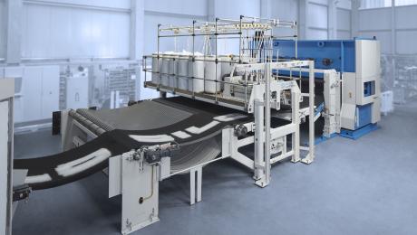

El "3D Lofter", presentado por primera vez en la ITMA 2019 en Barcelona, amplía las propiedades de los no tejidos a una tercera dimensión.
Una serie de unidades de formación de banda individual, que trabajan según el principio de formación aerodinámica, entregan masas de fibra definidas en patrones variados en una banda de agujas base. Una producción orientada a la tensión de las piezas técnicas formadas que da lugar a un ahorro de fibra o a fieltros DI-LOUR o DI-LOOP con dibujos, son dos ejemplos de esta tecnología, que explora nuevas áreas de aplicación para los fieltros de aguja.
La tecnología 3D-Lofter también puede utilizarse "invertida" para rellenar los puntos defectuosos en las esteras de la banda y así lograr una mejor homogeneidad de, por ejemplo, los productos spunlace, thermobond o airlay. El concepto DiloLine 4.0 ofrece módulos I4.0 que no sólo apoyan al usuario, sino que también facilitan el control de calidad y el mantenimiento, con la máxima transparencia de datos, en la producción y el control del funcionamiento. Las soluciones Dilo "Smart Start" para un inicio totalmente automático de la línea de producción o "DI-LOWATT" para el ahorro de energía se acompañan de soluciones de Siemens, seleccionables a través de la App o de la nube de datos "MindSphere".
