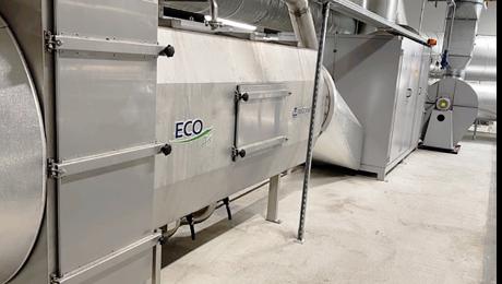

La última línea de BRÜCKNER tiene un ancho útil de 4,20 m y se utiliza principalmente para el acabado de tejidos de punto muy elásticos y extremadamente sensibles. Para evitar que el tejido amarillee, la rama está equipada con una calefacción indirecta por gas. Los vapores de aceite resultantes de las preparaciones durante el proceso de termofijación se extraen del secador y se limpian en un sistema de purificación del aire de salida BRÜCKNER ECO-AIR antes de ser expulsados por la chimenea. El tratamiento completo del aire de salida en la nueva rama de producción se lleva a cabo mediante un sistema
Foto 1: BRÜCKNER ECO-HEAT y ECO-AIR de varias etapas.
La primera etapa de la línea es un sistema de recuperación de calor aire/aire ECO-HEAT. Aquí, mediante 12 intercambiadores de calor de placas, el calor del aire de salida se transfiere al aire fresco, calentándole. Entonces el aire fresco calentado se introduce en el proceso de secado en la rama. Esto aumenta la capacidad de secado y reduce el consumo de energía. Los contaminantes del aire de salida generados durante el proceso de termofijación hacen que con el tiempo se formen depósitos finos y duros en los intercambiadores de calor. La limpieza automática con vapor integrada mantiene los intercambiadores de calor en buen estado de funcionamiento. Cada pocas semanas, los prácticos módulos del intercambiador de calor se retiran simplemente para una limpieza básica y se sustituyen por módulos de repuesto limpios. Los módulos de intercambiadores de calor sucios se limpian eficazmente en un baño de limpieza por ultrasonidos, ya que la limpieza automática no puede mantener los intercambiadores de calor 100 % limpios durante los procesos de termofijación. Después, los módulos pueden volver a utilizarse con toda la potencia calorífica y se aprovecha todo el calor de forma sostenible.
Foto 2: Módulo intercambiador de calor BRÜCKNER
La segunda etapa del sistema es un lavador de aire de salida ECO-AIR que cumple dos importantes tareas al mismo tiempo: enfría el aire de salida y aglutina los contaminantes que contienen aceite en el agua. Gracias al sofisticado diseño del lavador de aire de salida, sólo se produce alrededor de 1 m³ de aguas residuales a la semana. Las sustancias que contienen aceite separadas del aire de salida se separan del agua mediante un oil skimmer y se eliminan por separado. Como tercera etapa se instala un precipitador electrostático ECO-AIR, que separa los aerosoles más finos del aire de salida después del lavador. Así también desaparece el humo visible sobre la chimenea exterior y el olor del aire de salida se reduce al mínimo.
Gracias a este sistema de tratamiento del aire de salida de BRÜCKNER, de eficacia probada, el fabricante textil Feinjersey puede mantener con seguridad los límites de emisión prescritos. Los costes de inversión, así como los costes de funcionamiento, son considerablemente menores en comparación con otros procesos, como los sistemas de postcombustión térmica.
