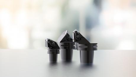

Seco Tools setzt die additive Fertigung vor allem bei der Herstellung von Werkzeugen mit komplexen Geometrien ein und um spezielle Anpassungen zu realisieren. Hierzu gehören Gewichtsreduzierungen, die die Schwingungsdämpfung verbessern, sowie eine zielgenaue Kühlmittellenkung. Ingemar Bite, Forschung & Entwicklung bei Seco Tools, erläutert: „Trifft das Kühlmittel exakt an der optimalen Stelle auf die Schneide, lässt sich die Standzeit des Werkzeugs deutlich verlängern. Eine solche Modifikation wäre ohne additive Fertigung nicht möglich.“ Der Zerspanungsspezialist stellt bereits das Klemmelement (Klemmpratze) der Werkzeughalter Jetstream, die über gekrümmte Kühlkanäle verfügen, im 3-D-Druckverfahren her.
