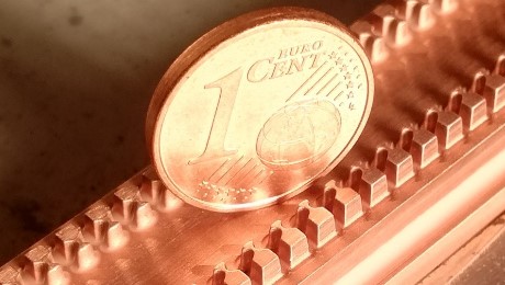

Die MAZAK-Fräsmaschinen wurden früher aufwändig manuell programmiert. Im Jahr 2002 wurde Pictures by PC gekauft, um die Fertigungsmethoden zu modernisieren. Bei immer komplizierter werdenden Produkten wie dem PK0-Reißverschluss sind die fortschrittlichen Bearbeitungsstrategien von SCHOTT SYSTEME GmbH wie z.B. trochoidales Hochleistungs-Schruppen (HPC) und Hochgeschwindigkeits-Schlichten (HSC) für das optimale Fräsen von harten Werkzeugstählen und Kupferelektroden unerlässlich, wie Herr Kellner erklärt „Ohne eine gute CAD/ CAM Software wie bei Pictures by PC sind die immer komplexer und schwierig werdenden Konstruktions- und Werkzeugbauprozesse gar nicht mehr möglich.“
Bild 3 zeigt einen Einblick in die Präzision des PK0-Reißverschlusses. Jeder einzelne Zahn ist 2 mm breit, 3 mm lang und 2,4 mm hoch. Der kleinste Eckenradius an dem Zahn beträgt winzige 0,1 mm, wobei der Spalt zwischen den Krampen ca. 0,9 mm beträgt. Mit den von SCHOTT SYSTEME entwickelten Frässtrategien wurden präzise Formen und Elektroden in harten Materialien mit Werkzeugen mit einem Durchmesser von nur 0,2 mm bearbeitet.
