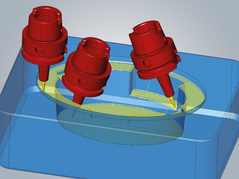

Las aristas y agujeros sin rebabas no solo son decisivos desde el punto de vista funcional, sino que también contribuyen significativamente a la calidad y el valor del producto final. hyperMILL 2025 ofrece un paquete con tres nuevas estrategias para desbarbar directamente en la máquina. Con él, los usuarios pueden desbarbar las más diversas geometrías de componentes de forma rápida y fiable. Una solución eficaz para romper las aristas afiladas de un componente es el desbarbado en 5 ejes. Una vez seleccionadas las aristas, la estrategia calcula automáticamente todas las trayectorias de herramientas. La estrategia admite un modo tanto de 3 como de 5 ejes, en el que el mecanizado se indexa siempre que es posible. Lo mismo se aplica a la estrategia de desbarbado de aristas en agujeros y agujeros de intersección. Otra estrategia en este contexto es el cepillado de agujeros, en el que una herramienta especial de cepillado desbarba agujeros transversales, roscas u otras operaciones, o mejora la calidad de la superficie. El proceso de mecanizado se divide en diferentes fases, y los parámetros de mecanizado como el husillo, el avance, la velocidad, el refrigerante y el tiempo de espera se pueden definir para cada fase.
Modo automático de 5 ejes
Gracias al análisis previo de toda la trayectoria de la herramienta, el nuevo algoritmo de 5 ejes en hyperMILL calcula una secuencia de mecanizado óptima con movimientos simultáneos e indexados de la herramienta. La elección del mecanizado indexado preferido, por ser el más rápido, y de las fases de mecanizado simultáneo tiene lugar automáticamente. La nueva estrategia de mecanizado ISO de 5 ejes permite mecanizar superficies siguiendo el curso de las líneas ISO (U y V). Además del ajuste del avance para curvaturas y una corrección de radios 3D, aquí se puede utilizar un nuevo modo de superficie de alta precisión con una distribución homogénea de puntos. Este modo también está disponible en el acabado de perfiles de 5 ejes para el mecanizado de superficies y cavidades. Ambas estrategias son adaptaciones de técnicas 3D de eficacia probada.
