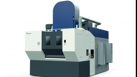

Auf der diesjährigen EMO im September in Hannover präsentiert sich der Laupheimer Maschinenbauer mit der Weiterentwicklung der LiFLEX I 12126. Mit dem neuen einspindligen Bearbeitungszentrum wird eine bis dahin einmalige Kombination aus Dynamik und Kubatur gezeigt, die bei deutlich höheren Bearbeitungsgrößen – wie bei Strukturbauteilen der Fall – zum Einsatz kommt. Die Span-zu-Span-Zeit wird um die Hälfte reduziert. Zusätzlichen Nutzen als Kostensenker stiftet Licon Added Value Analysis, kurz LAVA, um vorausschauende Instandhaltung digital und in Echtzeit möglich zu machen.
Als Weiterentwicklung kann die einspindlige LiFLEX I 12126 Strukturbauteile in noch größeren Dimensionen als bisher bearbeiten. Die Maschine arbeitet 4- beziehungsweise 5-achsig, ist besonders schnell, dynamisch stabil und robust. Sie ist vor allem für die Bearbeitung großer Strukturbauteile aus Leichtmetall wie Aluminium ausgelegt. Die Werkzeugwechselzeit beträgt 1 Sekunde. Mit Eilganggeschwindigkeiten in den Linearachsen bis 150 m/min, hohen Beschleunigungs- und Ruckwerten, ist die Maschine eine der derzeit dynamischsten dieser Kubatur am Markt. Besonders kurze Taktzeiten und damit maximale Produktivität sind die größten Vorteile für den Kunden.
„Ein Anwendungsfall ist die Bearbeitung von Hilfsträgern für Pkw. Hier kommt es darauf an, dass das große Bauteil beliebig im Raum positioniert und dabei an allen vorgesehenen Stellen die Bearbeitung vorgenommen werden kann – möglichst ohne den zusätzlichen Einsatz von Winkelköpfen. Um die Gesamtperformance der Maschine zu gewährleisten, greifen wir ausschließlich auf die Komponenten aus dem eigenen, modularen LiFLEX-Baukasten zurück“, so Winfried Benz, Geschäftsführer von Licon.
