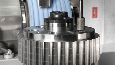

Das auf Zahnrad- und Getriebetechnologie spezialisierte Maschinenbauunternehmen Klingelnberg feiert im September auf der EMO Hannover 2019 gleich mehrere Premieren: Mit der VIPER 500 MFM (Multifunktionsmaschine) steigt das Unternehmen in den Markt der Zykloidenverzahnungen ein und setzt damit in der Roboterindustrie neue Maßstäbe in Sachen Effizienz. Das gelingt auch der OERLIKON Kegelrad-Schleifmaschine G 35. Mit ihr hebt die Herstellung von Verzahnungen für die Luftfahrt so richtig ab. Weitere Messe-Highlights sind die Speed Viper2 80, das Präzisionsmesszentrum P 26 mit der integrierten optischen Messtechnik sowie die P 16 für Komplettmessung an Wälzlagern einschließlich Rauheitsmessung.

VIPER 500 MFM – höhere Produktivität und Präzision in der Roboterindustrie
Mit der VIPER 500 MFM geht Klingelnberg mit einer technologischen Pionierleistung an den Markt. Das Unternehmen steigt in den Bereich der Zykloidenverzahnungen und damit in die Welt der Robotik ein. Auf der EMO Hannover 2019 ist die Maschine zum ersten Mal live zu sehen. Ein echtes Highlight, denn dank ausgefeilter Technologie kann bei der VIPER 500 MFM häufig das zeit- und kostenintensive Vermessen und Paaren der Bauteile entfallen.
Um Zykloidengetriebe mit guten Laufeigenschaften und mit einer hohen Tragfähigkeit zu erhalten, ist bei der Herstellung der Verzahnungen und der Grundkörper eine besondere Präzision erforderlich. Da sich die hohen Genauigkeiten mit standardmäßig am Markt erhältlichen Werkzeugmaschinen und typischen Bearbeitungszyklen nicht einhalten lassen, werden die Bauteile vermessen und entsprechend ihrer Toleranzlage miteinander gepaart. Das bedeutet hohe Zusatzkosten und einen enormen logistischen Aufwand in Produktion und Montage. Mit der neu entwickelten VIPER 500 MFM geht Klingelnberg völlig neue Wege in der Bearbeitung von Zykloidenverzahnungen. Das Unternehmen hat erstmals eine Maschine entwickelt, mit der die Einhaltung dieser engen Toleranzen möglich ist. So lassen sich erhebliche Kostensenkungen realisieren. Für diese außergewöhnliche Lösung kombiniert Klingelnberg das Prinzip Done-in-One mit dem intern entwickelten System Adaptive Grinding. Und das steckt genau dahinter: Die beiden genauigkeitsbestimmenden Arbeitszyklen Bohrungs- und Verzahnungsschleifen sind auf der VIPER 500 MFM nach dem Prinzip Done-in-One auf einer Maschine zusammengefasst. Beim Adaptive Grinding wird wiederum durch eine geschickte Abfolge von Schleif- und Messoperationen der Fußkreisdurchmesser der Zykloide relativ zu einem Referenzdurchmesser hergestellt. Dies ermöglicht die kritischen Toleranzen für eine Zykloidenverzahnung prozesssicher einzuhalten. Besonders in der Roboterindustrie eröffnen sich damit neue, höchst interessante Perspektiven.
Mit der VIPER 500 MFM in Verbindung mit den Präzisionsmesszentren und dem Closed Loop verfügt Klingelnberg jetzt über ein Gesamtsystem, das die Fertigung hochgenauer Zykloidenverzahnungen sehr einfach macht: In der Zykloidenschleifzelle werden die Bearbeitungsmaschine und das Präzisionsmesszentrum durch eine Automation verbunden. Dank des Einsatzes der GearEngine® ist diese Zykloidenschleifzelle „fit“ für Industrie 4.0-Prozesse. Zusammen mit dem Closed Loop entsteht ein autarkes, selbstoptimierendes Produktionssystem, mit dem es gelingt, die Bearbeitungs- und Messkapazitäten der Maschinen optimal auszunutzen.
