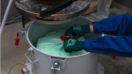

Bag-in-Bag-System: wirtschaftliche Lösung für kompakte Anlagen
Die Lösung, die die Ingenieure bei Keller Lufttechnik dafür einsetzen, lässt sich als Bag-in-Bag-System bezeichnen. Einen vollen Entsorgungssack verschließen die Beschäftigten dabei wie gehabt doppelt und trennen ihn ab. Der obere Teil bleibt, unten verschlossen, an der Entstaubungsanlage hängen. Nun stülpen die Zuständigen einen weiteren Sack darüber und fixieren ihn oberhalb des vorhandenen Sackrestes. Sie greifen sich nun diesen Sackrest durch den neuen Sack hindurch und ziehen ihn von seiner Befestigung ab, so dass er als Abfall in das Behältnis fällt – eine ebenso einfache wie kostensparende Lösung. „Anfang 2019 soll unser neues System auf den Markt kommen“, kündigt Leopold Rang an.
