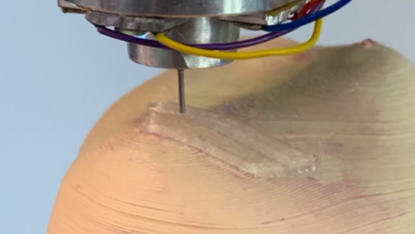

Mithilfe der Daten rekonstruieren Wulle und seine Kolleginnen und Kollegen die Sollgeometrie der zu ersetzenden Fehlstelle mit computergestützter Konstruktion. Additive Fertigungsverfahren erlauben es, Objekte mit entsprechend komplexer Geometrie aus unterschiedlichen Materialien aufzubauen. Für die Fertigung der Knorpelimplantate setzen sie auf den innovativen mehrachsigen 3D-Druck. Der Vorteil der mehrachsigen Bearbeitung im Vergleich zum herkömmlichen dreiachsigen Verfahren sind die größeren Prozessfreiheiten. So kann beispielsweise der Stufeneffekt minimiert werden, der auftritt, wenn eine Kontur eines Bauteils nicht parallel oder orthogonal zur Aufbaurichtung verläuft und damit die Schräge in einzelne diskrete Schichten untergliedert wird.
