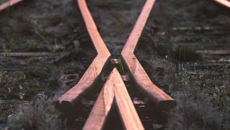

Desvíos y perfiles de raíl
Un elemento importante de cualquier infraestructura ferroviaria es el mecanizado de desvíos y cruzamientos: las secciones móviles que guían los trenes de una vía a otra. Estos aparatos gozan de una vida útil muy limitada, que puede variar dependiendo de múltiples condiciones, como el grado de utilización y el entorno que los rodea.
Un desvío creado a partir de un material nuevo, por ejemplo, tiene una garantía normal de cinco años. Si el desvío se ha realizado a partir de un material aplicado, si ha sido sometido a un proceso de regeneración o ha requerido algún tratamiento (pulido, cambio de piezas, etc.), el periodo de garantía queda reducido a dos años.
Para garantizar la fiabilidad y la seguridad de los desvíos, estos deben someterse a actualizaciones periódicas que aseguren su plena operatividad. Pero ello, por sí solo, constituye una tarea enorme. Sirva de ejemplo la República Checa, cuya red ferroviaria formada por 9000 km de vía y más de 25 000 desvíos es una de las más extensas de Europa.
Dormer Pramet trabaja con importantes fabricantes de todo el mundo a fin de suministrar herramientas estándares y personalizadas con las que producir nuevos desvíos ferroviarios, así como renovar los ya existentes.
Las herramientas para el mecanizado de otros componentes de los desvíos (como cojinetes y tirantes) ofrecen numerosas ventajas, entre ellas, durabilidad, estabilidad del filo de la placa de corte, precisión de forma y una solución rígida.
El surtido de Dormer Pramet incluye desvíos de tren y de tranvía para los perfiles de raíl más habituales. Los perfiles 60E1 y 60E2, por ejemplo, son los más comunes, sobre todo en Europa. El raíl con sección en T (raíles de patín plano) es adecuado para tráfico de carga media y pesada.
