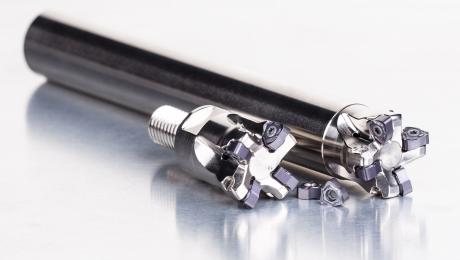

La gama de herramientas económicas de fresado de Dormer Pramet ha aumentado gracias a las nuevas aplicaciones de acabado y semiacabado en moldes y matrices.
Este lanzamiento presenta una gama de plaquitas de corte CNHX05 de doble cara, con hasta cuatro filos de corte. Sus filos wiper, únicos y patentados, generan un acabado superficial de calidad, lo que a su vez permite que el tiempo de mecanizado sea menor en aplicaciones de fresado en escuadra y planeado.
Son compatibles con la gama de fresas SCN05C para un fresado y copiado más productivo de aceros, aceros endurecidos y fundición. Disponibles en diámetros de 12 a 20 mm, el paso reducido de estas herramientas permite aumentar el número de dientes y proporciona una productividad hasta un 20 % superior que la de las fresas de paso estándar.
Estas fresas están diseñadas para aplicaciones de contorneado, perfilado, fresado por penetración y planeado. Además, presentan unos niveles de vibración más reducidos y se han optimizado para conseguir un corte más suave en cavidades y esquinas.
Al mismo tiempo, Dormer Pramet ha lanzado una placa de corte con seis filos, la plaquita de doble cara WNHX04. Esta plaquita también presenta un filo wiper único y patentado, que genera un acabado superior en los laterales y en la parte frontal de las piezas, además de reducir el tiempo de corte.
Esta última plaquita es compatible con una nueva gama de herramientas de fresado y copiado económicas y productivas. La fresa SWN04C, disponible en diámetros entre 20 y 35 mm, ofrece una amplia variedad de opciones de paso diferencial para mejorar el acabado superficial y alojar la plaquita de seis filos.
Diseñada para un corte suave en operaciones con voladizo largo, se puede usar para aplicaciones de contorneado, perfilado, fresado por penetración y planeado con una profundidad de corte de hasta 2 mm.
Al igual que ocurre con la SCN05C, la gama SWN04C es adecuada para aplicaciones de acabado y semiacabado en aceros, aceros endurecidos y fundición para el segmento de moldes y matrices.
En un ejemplo reciente, la plaquita WNHX con geometría WM y la nueva calidad M4310 se usó para el mecanizado de acero para herramientas a una profundidad de corte de 0,50 mm. Con una velocidad de corte de 196 m/min y una velocidad de avance de 3600 mm/min, el tiempo de mecanizado se reduce con esta herramienta en un 45 %, comparado con el equivalente de una marca de la competencia.
