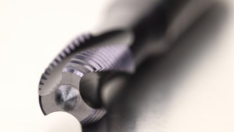

Dormer Pramet ha ampliado su gama de machos de la línea Shark con una nueva gama para aceros de alta resistencia y aleaciones de titanio.
Disponibles en geometrías de punta espiral y canal recto para agujero pasante (E334) y canal en espiral con ángulo de ataque constante para agujero ciego (E335), los nuevos machos proporcionan un alto rendimiento y seguridad en el proceso de mecanizado de materiales endurecidos y templados por debajo de 45 HRC.
Inmediatamente identificables por el anillo negro en el mango, los nuevos machos incorporan una geometría robusta que aumenta significativamente la resistencia del filo de corte y proporciona una producción de roscas de alta calidad y sin problemas.
Además, ambos cuentan con revestimiento TIAlN-Top y están fabricados con un exclusivo acero pulvimetalúrgico diferente de cualquier otro HSS-E-PM. Se obtiene así una combinación insuperable de tenacidad y resistencia del filo, lo que le confiere mayor resistencia, mayor vida útil de la herramienta y mayor rendimiento a temperaturas de funcionamiento más altas.
Johan Bodin, responsable de producto para roscado en Dormer Pramet, dijo: “Con nuestra gama de machos de anillo negro Black Shark, ofrecemos a los clientes la oportunidad de mecanizar materiales de alta resistencia y alto valor, con un alto nivel de fiabilidad.
“Imagine roscar un componente costoso en las etapas finales de un proceso de mecanizado complejo y la herramienta se rompe o, lo que es peor, el hilo resultante está fuera de tolerancia. Nuestros machos Black Shark proporcionan al usuario la seguridad de proceso necesaria para garantizar que esto no suceda.
"Este nuevo lanzamiento fortalece aún más la posición de la línea de machos Shark como una de las principales gamas a nivel mundial de machos de rendimiento HSS".
El macho de punta en espiral E334 proporciona roscado de agujeros pasantes de hasta 2.5xD con un ángulo de inclinación bajo para un buen control de la viruta y resistencia del filo. Con un desahogo en el chaflán más alto y más equilibrado y un desahogo más bajo en los hilos de guía, el macho de canal en espiral E335 admite roscas de agujero ciego de hasta 1.5xD.
Dentro de la línea de machos Shark de Dormer Pramet cada macho presenta un anillo de color que indica la idoneidad del material a mecanizar, promoviendo una selección de herramientas rápida y fácil. Otros tipos de materiales que se incluyen en esta gama son: anillo rojo para aceros aleados, amarillo para aceros estructurales, aceros de bajo contenido en carbono y de baja aleación, azul para acero inoxidable, verde para aluminio y blanco para hierro fundido.
