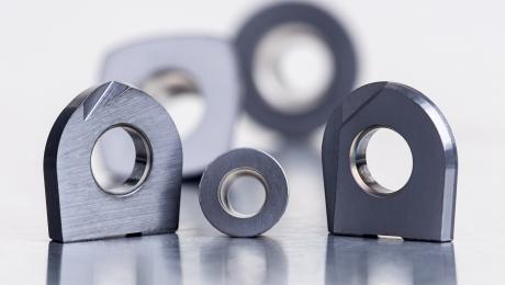

Dormer Pramet ha lanzado varias calidades de alto rendimiento para fresado de materiales duros y para torneado de roscas de precisión.
Las nuevas calidades de fresado (M4303 y M4310) proporcionan durabilidad y fiabilidad en aplicaciones de acabado y semiacabado.
Cada una de ellas ha sido diseñada para conseguir un fresado de alta velocidad en el segmento de moldes y matrices, ofreciendo un desgaste consistente y una vida útil más larga. Un recubrimiento ultrafino de PVD aumenta la tenacidad de los filos de corte, mientras que su sustrato proporciona una alta dureza y resistencia del filo de corte, lo que evita roturas por astillamiento.
Creada para la gama de la empresa Pramet, la calidad M4303 sustituye la calidad anterior 7205 y proporciona una mayor resistencia al desgaste. Se ha desarrollado para su uso en acero endurecido por encima de 55HRC y fundición, pero también se puede utilizar para el mecanizado de aceros y metales no férreos.
La M4310 toma el relevo de la calidad existente 7215 y ofrece un equilibrio perfecto entre tenacidad y resistencia al desgaste en acero endurecido y fundición. También se puede utilizar para el mecanizado de acero inoxidable y metales no férreos.
Al mismo tiempo, Dormer Pramet ha anunciado una calidad resistente al desgaste para el torneado de roscas.
La nueva T8010 es ideal para un torneado continuo de roscas de alta precisión de acero, acero inoxidable, fundición y superaleaciones. Amplía aún más la gama que la empresa Pramet tiene en esta área de aplicación y es compatible con la calidad universal T8030.
Al ofrecer una resistencia al desgaste excepcional, al mismo tiempo que garantiza una fiabilidad operacional, la T8010 ha mejorado mucho su resistencia a la deformación plástica, proporciona un filo de corte estable y permite velocidades más elevadas.
El acabado dorado de la plaquita actúa como un sencillo indicador de desgaste, mientras que el sustrato duro y el recubrimiento de PVD se han optimizado para hacer frente a la tensión interior residual, lo que resulta en una vida útil más prolongada.
