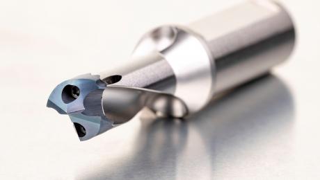

Dormer Pramet ha ampliado su gama de brocas de cabeza intercambiable de la línea Hydra con nuevos cuerpos y lanzado una nueva broca de metal duro para aluminio.
La gama de brocas Hydra proporciona una opción altamente rentable para el taladrado de grandes diámetros, permitiendo el trabajo en aplicaciones de mecanizado general y estructural.
Las opciones existentes de cuerpos, 3xD, 5xD y 8xD, se han ampliado con un cuerpo de 12xD para aplicaciones de agujeros profundos y una opción de 1.5xD para mejorar la rigidez en el taladrado de agujeros en placas poco profundas.
Al ofrecer un alto rendimiento constante, incluso después de numerosos cambios de cabeza, la gama de cuerpos incorpora agujeros de refrigeración para mejorar la eficiencia de corte y la evacuación de virutas. El acoplamiento de alta precisión entre la cabeza y el cuerpo maximiza la rigidez de la herramienta para una exactitud superior del agujero y tolerancias precisas.
Además, un cuerpo puede montar varios tamaños de cabeza de metal duro, lo que reduce los requisitos de inventario. Además, las cabezas se pueden cambiar fácilmente sin desmontar el cuerpo del eje, lo que minimiza el tiempo de inactividad de la máquina.
Paralelamente, Dormer Pramet ha extendido su gama de brocas Force, con una nueva broca de metal duro para todo tipo de aluminio, indicada para el mecanizado desde grados suaves hasta los más abrasivos.
La geometría de corte de la nueva gama Force N presenta un ángulo de hélice de 32 °. Esto ayuda a romper la viruta en otras más pequeñas y manejables lo que reduce las rebabas de salida que se pueden generar al taladrar materiales blandos.
La Force N está disponible en longitudes de 5xD y 8xD con agujeros de refrigeración, lo que se traduce en altos volúmenes de extracción de metal y fuerzas de empuje reducidas que mejoran la productividad y la calidad del agujero.
La variedad existente de brocas de metal duro de Dormer Pramet incluye la Force X para un uso general en diversos materiales y la Force M para acero inoxidable.
Finalmente, Dormer Pramet ha lanzado una nueva broca de metal duro para un centrado rápido y preciso. La R125 tiene una geometría con un punto autocentrante a 150 °, lo que la hace ideal para ser usada en taladros de alto rendimiento con puntos de alrededor de 140 °.  Su revestimiento TiAlN de múltiples capas asegura una vida útil de la herramienta más larga, una mejor estabilidad y protección contra el desgaste, un rendimiento constante y repetibilidad en el mecanizado de todos los materiales.
