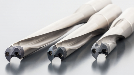

Dormer Pramet ha ampliado la gama Hydra de brocas de cabeza de metal duro reemplazable con una nueva opción específica para la fundición.
La cabeza R970 se suma al catálogo actual de la gama Hydra, que ya incluye brocas para acero (R950) y acero inoxidable (R960). Estas tres cabezas son aptas para su uso con toda la gama actual de cuerpos de broca de acero de alta velocidad.
Una de las características clave de esta línea de brocas presentada bajo la marca Dormer es la posibilidad de cambio de cabeza rápido y sencillo, sin necesidad de extraer el cuerpo de la máquina, lo que minimiza las interrupciones en el proceso de producción.
Todas las brocas Hydra, disponibles en longitudes para aplicaciones 3xD, 5xD y 8xD, incorporan orificios de refrigeración para mejorar la eficiencia de corte y la evacuación de virutas. El ajuste perfecto entre la cabeza y el cuerpo maximiza la rigidez de la herramienta, lo que redunda en una mayor calidad de perforación y en tolerancias más precisas.
Todas las cabezas están fabricadas a base de metal duro y presentan una combinación excelente de dureza y resistencia. Su revestimiento de nitruro de titanio es muy resistente a la oxidación y el desgaste, lo que proporciona una protección adicional ante materiales abrasivos como la fundición.
El robusto diseño de las esquinas también contribuye a reforzar la estabilidad durante el taladrado y mitiga las fuerzas encontradas al salir de la pieza de trabajo. Esto mejora la calidad de superficie y evita los «arranques de material en el momento de la salida» que pueden producirse al taladrar materiales granulosos.
La geometría de punta de separación de 140° de la gama Hydra proporciona un centrado preciso y reduce las fuerzas de empuje a la hora de taladrar la mayoría de materiales, lo que se traduce en un funcionamiento más eficiente que requiere una menor potencia de máquina.
