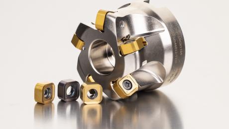

Dormer Pramet ha aumentado su gama de fresado para moldes, matrices y mecanizado general con varios nuevos lanzamientos.
Estos incluyen la nueva placa SNGX11, de doble cara, para el fresado de alto avance con una profundidad de corte de hasta 1.7 mm.
El resistente filo de corte principal asegura altos niveles de durabilidad y seguridad en el proceso, especialmente durante el mecanizado de esquinas en el interior de cavidades. Con 8 filos de corte, la plaquita SNGX11 también representa una opción extremadamente rentable.
Aconsejable para copiado, interpolación helicoidal, ramping, fresado axial progresivo (plungee) y fresado frontal. La SNGX11 está disponible en dos geometrías. La geometría “M” está diseñada para el mecanizado de acero, aceros duros y fundición.  La geometría “MM” proporciona un corte más suave y es más adecuada para aceros inoxidables, aceros blandos y super aleaciones.
La gama se complementa con las nuevas fresas SSN11, disponible en diámetros de 32 a 125 mm, con medidas intermedias para aplicaciones en molde y matriz.  Todas las fresas incorporan un diseño especial de refrigerante directo para mejorar aún más la seguridad del proceso y longitudes para soportar el fresado profundo de hasta 10xD.
Paralelamente, Dormer Pramet ha incorporado a su programa de fresado de plaquitas ADMX07 la nueva geometría “F” para aplicaciones de acabado y semi-acabado. Junto a las geometrías M, FA y HF existentes, esta nueva geometría apunta al mecanizado ligero de acero inoxidable y aceros con bajo contenido de carbono.
Extremadamente adecuada para el mecanizado sensible a la vibración, este rompevirutas presenta una geometría altamente positiva con una faceta periférica estrecha. Esto reduce el riesgo de vibración y permite un corte suave sin rebabas en la pared mecanizada. También  genera fuerzas de corte más bajas que no solo reducen el consumo de energía, sino que también evitan el endurecimiento del material, lo que significa una mayor durabilidad y una mayor vida útil de la herramienta.
La gama ADMX consiste en fresas a 90º adecuadas para el fresado en múltiples aplicaciones.
