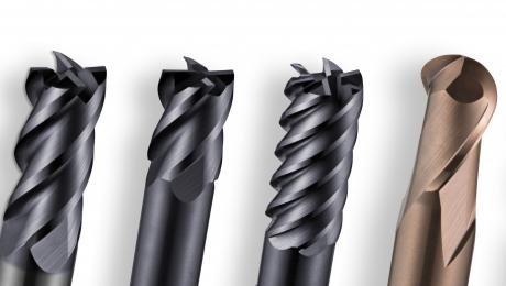

La familia de fresas de metal duro de Dormer Pramet para materiales difíciles de mecanizar ofrece una gran variedad de opciones que abarcan desde el desbaste hasta el acabado.
La gama S2 incluye una amplia paleta de opciones de cuello para fresado profundo y diseños multicanal, que proporcionan resultados óptimos en numerosas aplicaciones con acero endurecido, titanio y níquel.
Sus fresas de paso diferencial (S260, S262, S264), por ejemplo, se caracterizan por la reducción de las vibraciones y de los ajustes necesarios para la corrección de la herramienta: De este modo, se produce un aumento de la eficacia en la eliminación de viruta a altas velocidades de avance.
Estas tres fresas, disponibles en diámetros de 3 mm a 20 mm, presentan un filo optimizado que reduce el desprendimiento y aumenta la vida útil de la herramienta. Todas cuentan con un revestimiento de AlCrona (AlCrN) para mejorar la resistencia al desgaste y a la oxidación.
Asimismo, la fresa S264 dispone de un robusto chaflán de esquina en los dientes finales para reducir aún más el desprendimiento, así como de un perfil de desbaste que optimiza el volumen de arranque de viruta. La fresa S262, por su parte, cuenta con un radio de esquina que ofrece un acabado más preciso y potencia el rendimiento, especialmente en operaciones de mecanizado en rampa.
Por otro lado, las fresas de seis a ocho canales de Dormer Pramet (S225, S226, S227) presentan un elevado ángulo de hélice para que los filos de corte se mantengan siempre en contacto con la pieza. Los resultados son sumamente positivos: el mecanizado es más limpio y eficaz, y el acabado de la superficie presenta una calidad superior.
Son también numerosas las opciones de cuello disponibles para el fresado de cavidades (de hasta 8,8xD) mediante la eliminación del contacto entre el mango y la pieza, que acaba con el riesgo de vibración y de erosión por viruta.
La gama de fresas de cuatro canales de Dormer Pramet (S216, S217, S218, S219) ofrece un alcance de hasta 9xD y es, por tanto, idónea para aplicaciones generales de fresado. Esta gama también cuenta con un filo de corte optimizado y un revestimiento de AlTiN que ofrecen una elevada dureza en caliente y una alta resistencia a la oxidación. Su tratamiento de filo especial hace posible un proceso de mecanizado suave y silencioso, lo que contribuye al aumento de la vida útil de la herramienta.
Por último, también se encuentra disponible una gama de fresas de punta esférica (S229, S231, S233) de 1,5 mm a 16 mm de diámetro, con un alcance de hasta 8,3xD. Además de su tratamiento de filo especial para un mecanizado suave, su revestimiento de TiSiN ofrece una mayor resistencia al desgaste y a la oxidación en condiciones de corte extremas.
