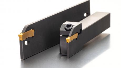

Nuestra oferta de sistemas de tronzado y ranurado se ha ampliado con las nuevas plaquitas de doble filo, con distintos tamaños y con herramientas para el mecanizado general y de piezas pequeñas.  Además, el nuevo sistema de designación le permitirá seleccionar fácilmente la plaquita y la herramienta correctas.
La nueva placa GL de doble filo de 25mm está disponible en varios tamaños, de 2 a 6 mm.  Especialmente diseñada para aplicaciones de ranurado profundo, la GL admite una capacidad de ranurado de hasta un 60% más de profundidad que la plaquita LCMF16 de Dormer Pramet.
La nueva calidad G8330 (PVD) proporciona a esta plaquita una opción versátil y estable en el mecanizado de acero, acero inoxidable y fundición.
Esta plaquita viene con dos nuevas geometrías. La geometría “PR” es la primera opción para el tronzado de barras y para corte interrumpido. La geometría “PM” es la primera elección para aceros inoxidables austeníticos y tronzado de tubos.
Disponible una nueva gama de portaherramientas de exterior de 16x16 mm a 25x25 mm.  Su diseño avanzado admite cortes estables y resiste las vibraciones, promoviendo un acabado superficial de alta calidad, con un voladizo de hasta 32 mm.
Diseñadas para el mecanizado de piezas pequeñas, las herramientas cuentan con una posición de tornillo en ángulo de 30 grados para facilitar la fijación y una abrazadera para aumentar la tenacidad.
Además, ahora está disponible una línea de lamas de corte universales, con alturas de 26 y 32 mm. Cuenta con una llave de sujeción de doble cara y un nuevo diseño que permite reemplazar las plaquitas con una mano.
Paralelamente, Dormer Pramet ha lanzado un nuevo sistema de ranurado, que incluye una placa (X61) y un portaherramientas (P61) para un mecanizado preciso de ranuras y anillos circlip y juntas tóricas. Para operaciones interiores y exteriores, especialmente en el acabado de diámetros interiores pequeños y ranuras profundas.
Ampliamente utilizados en la industria automotriz y de rodamientos, los anillos de bloqueo, también conocidos como circlip y los anillos para juntas tóricas requieren herramientas muy duraderas y precisas debido a las pequeñas dimensiones involucradas.
La nueva placa está disponible en diseños de plaquita con uno y dos filos. Su geometría positiva reduce las fuerzas de corte, temperatura y vibración, lo que significa menos potencia y tensión en la pieza de trabajo, la herramienta y la máquina.
Disponible en la nueva calidad G8330, la plaquita X61 incluye una faceta T negativa de ancho medio que mejora la resistencia el filo de corte, haciéndola adecuada para el mecanizado ligero de acero, acero inoxidable y fundición.
Como parte del lanzamiento, se incluyen nuevos portaherramientas que complementan el ranurado de interior y de exterior. Denominados P61, esta gama de barras de ranurado interior parte de un diámetro mínimo de agujero de 12.5 mm., ofreciendo una solución de productividad para operaciones de acabado en piezas de trabajo pequeñas.
