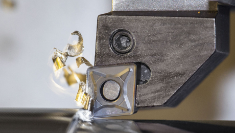

Dormer Pramet ha lanzado una nueva gama de rompevirutas para torneado y desconchado de barras.
El rompevirutas negativo NRM de torneado es apto para tareas de desbaste y semidesbaste en acero inoxidable y acero de baja aleación. El NRM, lanzado bajo la marca Pramet, está disponible tanto para placas de corte de doble cara como para placas de corte grandes de una sola cara.
Se ha diseñado para niveles de producción continua y en serie, con un rendimiento constante y unos altos avances. No obstante, el NRM está dotado de una excelente capacidad de arranque de virutas, por lo que también puede utilizarse para el desbaste de acero inoxidable incluso a avances bajos sin que exista riesgo de endurecimiento por deformación.
Su geometría positiva, con un amplio plano T, ofrece una profundidad de corte considerable y favorece una evacuación de virutas óptima en numerosas aplicaciones. El rompevirutas está disponible en las calidades T7325, T7335 y T9315.
El NRM mejora la gama actual de rompevirutas de torneado para acero inoxidable de Pramet, que ya incluye el NMR para operaciones de torneado medio y desbaste, el NM para torneado medio y el NF para acabado y torneado medio.
En un test reciente consistente en el mecanizado de material del grupo M DIN 1.4301, el NRM sobre la placa de corte CNMG con calidad T7335 alcanzó una vida útil de herramienta superior en un 60 % a la obtenida con un producto equivalente de la competencia.
En paralelo, Dormer Pramet ha desarrollado un nuevo rompevirutas para desconchado de barras de acero inoxidable, acero y superaleaciones.
El rompevirutas MM es apto para operaciones que van desde el desbaste al acabado y ha sido diseñado con un amplio y potente plano T que aporta mayor estabilidad al filo.
Esta característica proporciona al rompevirutas de Pramet un buen control de las virutas, gracias a la distribución uniforme de las fuerzas de corte, algo que lo hace adecuado para su uso a velocidades altas en condiciones intensivas de trabajo.
Están disponibles tres opciones de filo: S01, para materiales duros; S02, para materiales de dureza media, y S03, con faceta estabilizada en el filo principal, para materiales blandos.
El rompevirutas MM está disponible para placas de corte LNGF en operaciones de desbaste y acabado, para placas de corte RNGH para desbaste y para placas de corte WNGF para desbaste y acabado. Admite las calidades T7325, T9315 y T6310.
