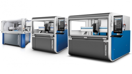

Energéticamente eficientes y económicas: DATRON ofrece soluciones de fabricación sostenibles y rentables
Los productos pioneros de DATRON AG, mediana empresa alemana especialista en ingeniería mecánica, se caracterizan principalmente por su eficiencia energética y su rentabilidad. Utilizando productos DATRON, los clientes no solo ahorrarán costes, sino que también protegerán el medio ambiente.
En la actualidad, numerosas empresas industriales se centran en una producción de bajo consumo energético y en un uso responsable de los recursos. El hecho de que las máquina DATRON, en comparación con muchas empresas de la competencia, presentan una clara ventaja gracias a su construcción ligera y su tecnología vanguardista, es algo bien sabido. Sin embargo, no todos pueden entender realmente el término "eficiencia energética" ni calcular el consumo exacto de una fresadora. Tomando como base el ejemplo de cálculo de una DATRON M7 con un husillo de 1,8 kW, es posible ilustrar el bajo consumo energético y hacerlo comprensible para todo el mundo.
La estrategia de fresado y la potencia del husillo se tienen en cuenta para calcular el consumo de una fresadora DATRON M7 con un husillo de 1,8 kW. Con una carga de mecanizado moderada, el consumo energético es de 1,35 kW/h. El consumo mínimo se define por el movimiento de los motores y la unidad de refrigeración activa cuando está trabajando el husillo. A esto debe añadirse la potencia del husillo. Está determinada por la potencia nominal del husillo y el grado de dificultad del proceso de mecanizado. Con un proceso de mecanizado medio, se utiliza mayormente un husillo de 1,8 kW, por lo que se añade el 30 % de la potencia nominal del husillo. No se tienen en cuenta accesorios como las bombas de vacío y la aspiración.
Ejemplo de cálculo:
Mecanizado a 1,35 kW + 1,8 kW * 0,3 = 1,89 kW * 8 horas diarias = 15,12 kWh al día
Precio supuesto de kilovatio a la hora: 0,29 €/kW
15,12 kWh * 0,29 €/kWh = 4,38 €
Con el resultado de 4,38 € por 8 horas de funcionamiento diario, la
fresadora DATRON M7 1,8 kW demuestra ser una solución de producción rentable, a la par de evidenciar el enfoque estratégico sostenible de DATRON AG en el desarrollo de fresadoras HSC energéticamente eficientes desde un aspecto medioambiental.
