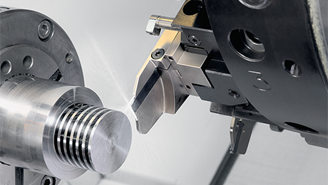

Abstechwerkzeug patentiert in Kühlmittel-Zange nehmen
Das bewährte ACS hat der Hersteller für das Abstechen in zwei Varianten entwickelt. Als ACS1 mit einem Kühlkanal wird der Kühlmittelstrahl am Plattensitz entlanggeführt und tritt direkt an der Schneidzone aus. So wird der Span wirkungsvoll unterspült und optimal aus der Schneidzone abgeführt. Der Verschleiß sinkt signifikant und die Standzeiten der Abstechwerkzeuge erhöhen sich ebenso deutlich. Bei der Variante ACS2 wird zusätzlich zum Kühlmittelkanal am Plattensitz ein zweiter strömungsoptimierter Kühlstrahl von unten an die Freifläche der Stechplatte geführt. Dieser Kanal endet bei der aktuellen Weiterentwicklung in einer dreieckigen Form. So gelangt das Kühlmittel über die volle Breite der Stechplatte bis zum äußersten Rand der Schneide. Mehr geht nicht.
Und auch die Handhabung vereinfacht sich. Wird bei externer Kühlung die Zufuhr nach Augenschein mehr oder weniger optimal eingestellt, trifft der intern geführte Kühlmittelstrahl – ohne ihn mühsam einstellen zu müssen – stets präzise da auf, wo er die größte Wirkung entfalten kann, auf Schnittzone und Freifläche. Die Gefahr von Aufbauschneiden und Ausbrüchen an der Schneidkante schwindet.
