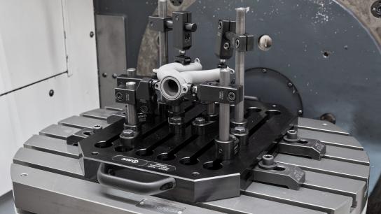

El juego de dispositivos de sujeción de reciente desarrollo, el único de su clase existente en el mundo hasta la fecha, compuesto por más de 100 piezas, permite sujetar de forma rápida, segura y con precisión de repetición piezas impresas en 3D o moldeadas libremente sin superficies rectas. El sistema inteligente permite mecanizar el componente por cinco lados sin interferir en los contornos. Todos los componentes individuales están disponibles como datos CAD para preparar el trabajo digital de programación. Los elementos están fabricados en acero nitrurado para herramientas y se entregan en un práctico maletín. Esto despierta recuerdos de la infancia.
"Las posibilidades de combinación de nuestro nuevo sistema de sujeción modular son increíbles, por lo que prácticamente no existe ninguna situación que no pueda resolverse ni ninguna pieza, por muy libre que sea su forma, que no pueda sujetarse", asegura entusiasmado Manuel Nau, de AMF (Andreas Maier GmbH & Co. KG). La empresa presenta un sistema modular con una amplia gama de dispositivos de sujeción para sujetar formas libres. Con un conjunto de más de 100 elementos configurados de manera inteligente, los expertos en sistemas de sujeción afirman que dan respuesta a las necesidades de un gran número de empresas manufactureras. No importa si se trata de piezas de fundición de geometría libre, piezas de fabricación aditiva o piezas de plástico. Gracias a las prácticamente infinitas combinaciones posibles, el sistema permite sujetar todas las formas imaginables para su mecanizado posterior o final en centros de mecanizado de 5 ejes. La manipulación es sencilla y práctica, porque las piezas pueden fijarse previamente en cualquier posición.
Sujeción rápida y segura de piezas de geometría libre sin superficies de sujeción
Partiendo de los ejes verticales y transversales, así como de los elementos de apoyo y sujeción, los usuarios pueden configurar todas las situaciones de sujeción imaginables para cada pieza individual de geometría libre. La base está formada por tres placas base especiales para ranuras en T de dimensiones 400 x 280, 475 x 350 ó 550 x 380 mm. Estas pueden fijarse a la mesa de la máquina con módulos de sujeción de punto cero AMF. Los elementos de base con tuerca ranurada hexagonal de diseño especial proporcionan una mayor capacidad de carga. Los ejes verticales capturan el componente a cualquier altura entre 60 y 220 mm. Los ejes transversales, así como los elementos de apoyo y de tope, se emplean para aproximarse a la pieza de trabajo y la protegen de las vibraciones, sin deformarla. A continuación, se fija mediante elementos de sujeción compactos para su mecanizado. Estos tienen una fuerza de sujeción de hasta 2,5 kN y una carrera de sujeción de 3 mm. Todo es seguro para el proceso y repetible. Las empresas manufactureras obtienen así la libertad y la accesibilidad necesarias para realizar un mecanizado de cinco caras sin interferir en los contornos.
Una serie de piezas de apoyo y presión realizan el contacto con el componente. El sistema modular contiene más de 30. Se trata de soportes cuadrados, puntas de sujeción, soportes prismáticos o elementos de sujeción. Esto proporciona la máxima libertad en todos los niveles y, al mismo tiempo, posiciones definidas con precisión. Las fuerzas de sujeción pueden aplicarse no sólo horizontalmente sino también verticalmente. "De este modo, la situación de sujeción se adapta a la pieza de trabajo y no al revés", asegura Nau.
La configuración previa con el plan de configuración y los datos CAD ahorra tiempo
Además de la posibilidad de montaje libre y manual, los dispositivos de sujeción pueden montarse previamente con un plano de montaje y el sistema CAD correspondiente. Todos los componentes individuales están disponibles como datos para la preparación digital del trabajo en programas CAD/CAM. El revolucionario conjunto de dispositivos de sujeción, único en el mundo y compuesto por más de 100 piezas, se entrega -sin las placas base- en un práctico maletín. Los usuarios se sentirán transportados a los juegos de construcción de su infancia.
