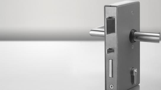

Nuevo cierre autoblocante que ofrece mayor protección antirrobo sin llave
amf-andreas-maier news Image
Nueva cerradura: cerrar sin llave
Para ello no es necesario utilizar una llave durante el proceso de bloqueo. Esto aumenta la seguridad frente a intrusiones no autorizadas. Con todo, la puerta puede abrirse desde el interior accionando únicamente la manilla, por lo que cumple la función de una puerta de escape. La gama de cajas de cerradura incluye variantes en cuanto a función, dimensiones y opciones de diseño. La innovación mundial puede reequiparse y cambiarse por la versión estándar.
"Cerrado y seguro. Así de fácil se describe nuestra nueva caja de cerradura con sistema autoblocante. Cuando la puerta se cierra, queda ya bloqueada y protegida frente a robos", informa Kay Kuchelmeister, responsable de grandes cuentas de Andreas Maier GmbH & Co. KG (AMF) en Fellbach. Con la cerradura 140 PS, AMF es el primer fabricante que presenta una caja de cerradura que se enclava automáticamente tras cerrar la puerta. Ya no es necesario que el usuario cierre la puerta con llave. Aunque el sistema protege contra intrusiones no deseadas desde el exterior, puede abrirse fácilmente con la llave. En cambio, desde el interior no se necesita ninguna llave para abrir la puerta. La puerta se desbloquea automáticamente al accionar la manilla. Esto también proporciona seguridad en situaciones de escape. Esto evita la fastidiosa búsqueda de la llave correcta en el día a día.
Seguridad reequipable acorde con los aspectos modernos
La nueva caja de cerradura 140 PS es una cerradura galvanizada de cierre mecánico automático con picaporte de una pieza y embellecedor de acero inoxidable pulido. La anchura de la caja es de 30 mm con chapa de 2,5 mm de espesor o de 40 mm con chapa de 3 mm de espesor. Ambas variantes están disponibles en la gama del fabricante en sentido de puerta DIN L izquierda o DIN R derecha. La nueva caja de cerradura está preequipada para cilindros de perfil con cambio. El modelo 140 PS se suministra con el juego de roseta del picaporte AMF n.º 494 con vástago de 60 mm y tuerca de 8 mm. La distancia entre la roseta del picaporte y el cilindro es de 72 mm. El fabricante también ofrece juegos de picaportes y herrajes.
Si sólo se pide la caja de la cerradura, se pueden utilizar los juegos de picaportes existentes. Esto permite adaptar la cerradura al diseño general de una instalación. Además, la caja de cerradura con mecanismo autoblocante puede instalarse posteriormente en sistemas anteriores con caja de cerradura estándar. Porque las dimensiones del modelo de 140 PS no han variado a pesar de contar con una gama de funciones más amplia. Esto significa que los aspectos de seguridad modernos también pueden reequiparse en los sistemas existentes sin tener que hacer concesiones en términos de función o diseño. La tradicional calidad AMF de las cerraduras promete funcionalidad de por vida, según el lema del fabricante: "Móntela y olvídese".
Cerraduras de calidad desde 1890, la nobleza obliga
Las cerraduras de calidad de AMF se fabrican en Alemania desde 1890. Todas las piezas, incluidos los muelles, están completamente galvanizadas. Esto impide la corrosión y promete una fiabilidad funcional duradera. El pestillo y el cerrojo se fabrican opcionalmente en latón o fundición inyectada de cinc. Los manguitos estabilizadores móviles permiten montar las cajas de la cerradura de forma continua y sencilla, así como atornillarlas a la cerradura sin deformarla. La promesa de alta calidad de AMF es el resultado del pasado. Cuando el fundador de la empresa, Andreas Maier, abrió la única fábrica de cerraduras de Wurtemberg en 1890, contaba ya con la exitosa formación recibida del maestro cerrajero del rey Carlos de Wurtemberg. Y como bien sabemos, "la nobleza obliga".
