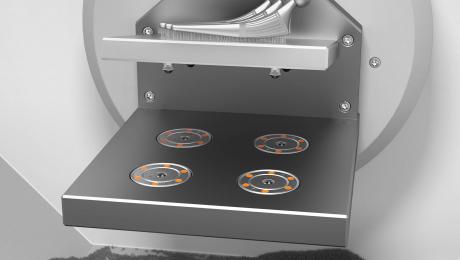

Efectivamente, los módulos de sujeción convencionales, como los habituales en la fabricación de mecanizado por arranque de viruta, no se utilizan en la fabricación aditiva. En la impresión 3D se presentan requisitos muy especiales, que se tienen que tener en cuenta en la sujeción. Así, en el procedimiento de impresión 3D predominan altas temperaturas de hasta más de 100° C. Incluso en el medio de sujeción se llega ya a temperaturas de hasta 150° C. Esto requiere juntas y medios que puedan soportarlo y resistirlo. Tampoco hay que subestimar las continuas oscilaciones de temperatura por el calentamiento y enfriamiento. La seguridad del proceso y la precisión de repetición no deben verse afectadas. Por ello AMF ha desarrollado módulos de sujeción especiales para estos requisitos especiales.
Módulos de sujeción para condiciones y requisitos especiales
Estos módulos de sujeción de punto cero especialmente adaptados para la fabricación aditiva cumplen los requisitos especiales y aceleran los procesos de preparación que se presenten. Aquí se emplean procedimientos y materiales seleccionados cuidadosamente para que los módulos de sujeción de punto cero hagan frente a las condiciones parcialmente adversas. Las superficies endurecidas son solo un ejemplo de ello, así como las juntas especiales, para que los módulos de AMF sean termoestables. Si se utilizan durante todo el proceso se acentúan óptimamente sus ventajas. En lugar de volver a ajustar la placa base con el componente a cada proceso siguiente, se "fija a cero" solo una vez y sencillamente se "aprovecha" el punto cero de proceso en proceso.
Si la tecnología de sujeción de punto cero ya en impresoras 3D puede reducir considerablemente el tiempo de preparación, el tiempo ganado en el correspondiente cambio al proceso siguiente se aumenta sin esfuerzo en hasta un 90 por ciento y más. Efectivamente, cuando el punto cero se "aprovecha" en las siguientes máquinas, ya no se produce prácticamente ningún proceso más de preparación. Comparable a "Plug and Play", se puede comenzar inmediatamente con el siguiente paso de trabajo. Los fabricantes, que aprovechan esta interfaz de punto cero de AMF en todos los procesos sucesivos de la fabricación aditiva, confirman el tremendo descenso de sus tiempos de preparación durante todo el proceso de fabricación.
AMF es conocido por su tecnología neumática e hidráulica
Los módulos de sujeción integrables K10.3 y K20.3 de AMF para la fabricación aditiva se abren neumáticamente con una presión de servicio a partir de 4,5 bar, disponible en cualquier nave de fabricación. Realizan fuerzas de inserción de 10 o 17 kN (K20) y fuerzas de sujeción de 25 o. 55 kN (K20). Se bloquea mediante fuerza elástica, de manera que posteriormente los conductos de presión se pueden soltar en cualquier momento. Opcionalmente AMF ofrece un soplado para la eliminación de virutas, así como un control de la producción para consultas en el marco de procesos automatizados. AMF es conocido por la tecnología de sujeción desde hace muchos años y es un apreciado líder del mercado y de la tecnología. Para los módulos hidráulicos, que también tiene AMF desde hace tiempo en su gama de productos, se pueden desarrollar soluciones especiales para la fabricación aditiva adaptadas al cliente.
Además esta empresa de Fellbach ofrece también tecnología de consulta para los módulos de sujeción. Con ello se añade un aspecto importante, ya que con los módulos así equipados se puede estandarizar altamente la interfaz y, por consiguiente, el proceso de fabricación completo en la impresión 3D junto con los procesos siguientes. Una cadena de proceso estandarizada en tal medida es la base para un equipamiento por robot y, con ello, para una fabricación totalmente automatizada. Evidentemente, los sensores elegidos para ello también tienen que ser apropiados para estas exigentes condiciones.
