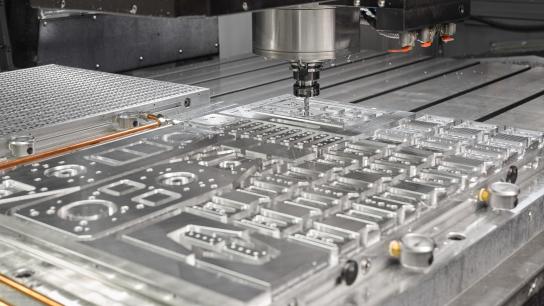

Seit Frühjahr 2023 sind nun zwei Vakuumspannplatten Premium Line der Fellbacher Spannexperten in den Abmessungen 600 × 800 mm mit einer Grundplatte verbunden auf dem Maschinentisch der Hurco DCX 22i befestigt. Auf die optionale AMF-Nullpunktspanntechnik für ein schnelles Wechseln und Ausrichten der Platten hat Neubauer verzichtet. Denn – und das ist der grandiose Kniff bei dieser Lösung – es werden gar keine einzelnen Rohteile mehr gespannt. Stattdessen werden große Aluminiumplatten fixiert, aus denen die einzelnen Teile herausgefräst werden. So werden mit einer einzigen Aufspannung keine Einzelteile mehr bearbeitet, sondern aus der großen Platte zig Teile auf einmal hergestellt. Das lässt schon erahnen, wo die 95 % Rüstzeiteinsparung herkommt. Die optimale Ausnutzung der Aluminiumplatte berechnen die Konstrukteure mit der Maßgabe, den Abfall so gering wie möglich zu halten.
Die einzelnen Teile werden in einer Fünfseitenbearbeitung nahezu im Endmaß gefertigt. Von der Aluminiumplatte bleiben 0,45 mm stehen. Das ist notwendig, damit das Vakuum nicht abreißt. Später werden die Teile aus der Platte herausgebrochen, entgratet und – wenn notwendig - endbearbeitet. Mit der dazugehörigen Dichtschnur lassen sich einzelne Areale auf der Vakuumspannplatte abstecken, wenn nicht die ganze Fläche benötigt wird. Die Dichtschnüre gleichen darüber hinaus auch geringe Unebenheiten an der Werkstückfläche aus. Die Verrohrung zur Ansteuerung bestimmter Areale und Sektoren haben die findigen Tüftler bei Neubauer selbst gefertigt. Mit den Absperrhähnen lässt sich die Pumpleistung zielgerichtet lenken. Auf der Oberseite hat die 40 mm hohe Vakuumspannplatte Nuten und 16 Ansaugstellen. So lässt sich die Dichtschnur bequem einlegen. Damit sich Aufspannungen leicht reproduzieren lassen, sind alle Nuten mit den Koordinaten beschriftet. Bohrungen für Anschlagstifte oder seitliche, höhenverstellbare Exzenteranschläge positionieren Werkstücke einfach.
