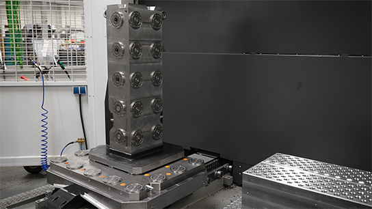

En un total de diez centros de mecanizado de 3, 4 y 5 ejes, así como varios centros de torneado/fresado se realizan operaciones de fresado, taladrado, escariado, torneado y bruñido para la fabricación de las carcasas de los cambiadores de cribas. Para que las operaciones de cambio entre los procesos y las máquinas sean rápidas y fiables, sin largos tiempos de preparación, se han instalado en todas partes sistemas de sujeción de AMF. El aspecto más importante es la modularidad. De este modo, las retículas de orificios con rejilla perforada para sujeción, los módulos hidráulicos de sujeción de punto cero KH10 y KH20, los sistemas de sujeción tipo bloque, las pinzas de sujeción y numerosos componentes del sistema modular de dispositivos de sujeción y fijación de AMF proporcionan la gran flexibilidad exigida por el director de planta, Bal. Además, existen diversas torres de sujeción equipadas con 30 módulos KH20 que pueden montarse de forma flexible sobre placas base, equipadas igualmente con módulos de sujeción de punto cero. Esto permite realizar también una sujeción horizontal.
Plug and Play plano y fácil de combinar
"Para nosotros es importante que con tanta flexibilidad la estructura no sea demasiado elevada y que las piezas, algunas de ellas bastante grandes, puedan mecanizarse sin riesgo de colisión con las máquinas, que tienen un radio de maniobra de entre 600 y 1.500 mm", señala Ali Bal. Manuel Nau, jefe de ventas de AMF, tranquiliza al respecto: "Ésa es precisamente la ventaja de nuestros módulos integrados, las placas base y las placas de superestructura. Aunque son capaces de aplicar grandes fuerzas, no alcanzan grandes alturas. Esto permite muchas opciones de combinación y, en definitiva, la gran flexibilidad y velocidad que desean los fabricantes de piezas mecanizadas. Es como el "plug-and-play".
Así por ejemplo, los módulos hidráulicos de atornillado KH10 y KH20 introducen las piezas con una fuerza de introducción de hasta 20 kN y las sujetan con una fuerza de sujeción de hasta 55 kN. Esto también las hace adecuadas para realizar la sujeción directa de las piezas. Si se introduce una placa de sujeción o una pieza, el conducto de presión puede desconectarse, porque la fuerza de resorte bloquea mecánicamente. Opcionalmente, los módulos permiten el soplado neumático, así como el control de apoyo con indexación. La tapa y el pistón están templados, lo que promete un uso duradero y sin desgaste.
