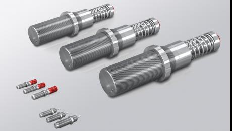

Die ACE Stoßdämpfer GmbH bietet ab sofort Klein- und Industriestoßdämpfer mit Hublängen von 12 mm bis 150 mm in Edelstahl – und das in Serie. Ob das neue und größte Modell mit 150 mm Hub und Gewinde M64 oder die kleinste Type mit 12 mm Hub und M14er Gewinde, ACE stellt auch bei Edelstahltypen der höchstmöglichen Auswahl individuellen Auslegungsservice und Anpassung des Produktes an jede gewünschte Anwendung an die Seite. Entsprechend werden weitere Modelle auf Anfrage in Edelstahl gefertigt, mit höheren Leistungsdaten und auch in Kleinserien, alles in Qualität „Made in Germany“.
Die außerordentlich große Vielfalt an Standarddämpfern von ACE zeigt sich bereits im Katalog und auf der Website des Langenfelder Unternehmens. Unter www.ace-ace.de sind allein drei Stoßdämpferproduktfamilien in Edelstahlausführungen zu finden. Zuerst sind die Kleinstoßdämpfer MC150EUM-V4A bis MC600EUM-V4A zu nennen. Diese leistungsstarken Kleinstoßdämpfer basieren auf der in Stahl ausgeführten Produktfamilie MC150 bis MC600 und ihrer vielfach bewährten Dämpfungstechnologie. Entsprechend bieten die Edelstahldämpfer alle Vorteile der MC-Standardtypen wie beliebige Einbaulage, integrierten Festanschlag und vor allem die millionenfach bewährte Rollmembran für höchste Standzeiten. Falls benötigt, macht die von ACE perfektionierte Rollmembrantechnik den direkten Einbau im Druckraum bis zu ca. 7 bar möglich, weil sie für phasenreine Trennung der im Dämpfer genutzten Fluide zur Umgebungsluft sorgt. Die vielen Einsatzmöglichkeiten dank perfekt abgestufter Härtegrade und höchster Energieaufnahme werden durch die veredelten Außenkörper und ein komplettes Zubehörsortiment aus Edelstahl der Materialsorte 1.4404 noch gesteigert. Kleinstoßdämpfer aus Edelstahl werden hauptsächlich in der Medizin- und Elektrotechnik, aber auch im Schiffsbau und in der Lebensmittelindustrie eingesetzt. Für letztgenannten Bereich sind sie mit Spezialöl befüllt und erfüllen die Zulassungsbedingungen nach NSF-H1 für diesen Markt. Diese selbsteinstellenden Dauerläufer mit hohem Korrosionsschutz liegen in den Gewindegrößen M14 bis M25 vor und liefern bei Hüben zwischen 12 mm und 25 mm Energieaufnahmen von 20 Nm/Hub bis 136 Nm/Hub.

Seit über 20 Jahren steht die immer weiterentwickelte MAGNUM-Produktfamilie für höchste Ansprüche und Flexibilität. In den drei verschiedenen Grundtypen MC33, MC45 und MC64 lieferbar, sind bei ihnen alle außen liegenden Bauteile aus Edelstahl gefertigt. Mit PU-Kopf ausgestattet, sind sie von den Gewindegrößen M33x1,5 über M45x1,5 bis M64x2 bei Dämpfungshüben bis 150 mm verfügbar. Konzipiert sind sie dabei für Energieaufnahmen von 170 Nm bis 5.650 Nm sowie für effektive Massen von 3 kg bis 63.700 kg. Wie die zugrundeliegende Standardfamilie mit zylinderförmigen Körpern aus Tenifer gehärtetem Stahl zeichnen sie sich durch ihre robuste, moderne Dichtungstechnologie, höchste Energieaufnahmen in kompakter Bauform, integrierten Festanschlag und große Dämpfungsbandbreite aus. Diese unter Anwendern weltweit als Referenzklasse für Industriestoßdämpfer mittlerer Baugröße geltenden Komponenten haben eines gemeinsam: Sie verzögern wie alle Klein- und Industriestoßdämpfer von ACE weich und konstant über den gesamten Hub bei rückprallfreier Absorption der Massenkräfte. Dies führt zu einer maximalen Schonung der Gesamtkonstruktion und erlaubt ein schnelleres Verfahren von Maschinen und Anlagen. Einen zusätzlichen Pluspunkt des weichen Verzögerns und der linearen Kennlinien von hydraulischen ACE Dämpfern stellt deutlich leiseres Arbeiten dar. Der Schlüssel für diese Vorzüge ist auch hier eine einzigartige Dämpfungstechnologie, wobei bei den MAGNUM vor allem die Druckhülse zu nennen ist. Sie sorgt dafür, dass durch die aufschlagende Masse das verwendete Öl in ihr in Bewegung gesetzt und letztlich bei nahezu konstantem hydraulischem Druck die Bewegungsenergie in Wärmeenergie umgewandelt wird. Diese selbsteinstellenden Industriestoßdämpfer aus Edelstahl von ACE finden vor allem Gebrauch in der Lebensmittel-, Medizin-, Elektro-, Nautik und Offshore-Industrie, aber auch in vielen anderen Märkten.

Der neueste Vertreter der MAGNUM-Familie in Edelstahl ist der MC64150EUM-V4A genannte Typ mit einem Hub von 150 mm. Damit hat ACE als Markt- und Innovationsführer für Klein- und Industriestoßdämpfer das Angebot der mittleren Baugrößen dort erweitert, wo es technisch am anspruchsvollsten ist, am oberen Ende der Palette. Die konstruktionstechnische Herausforderung liegt hierbei vor allem in der Entwicklung spezieller Werkzeuge zur Veredelung des Gehäuses. Viele Mitbewerber stellen aufgrund nicht vorhandener Werkzeugtechnik diese Baureihen mit Größen bis zu 50 mm Hub her. Die Lieferbarkeit der MAGNUM-Familie in Edelstahl im XL-Format erweitert die Möglichkeiten von Konstrukteuren in mehrfacher Hinsicht. Die Kombination aus neuester Dichtungstechnik, gehärtetem Führungslager und integriertem Festanschlag steigert die Dämpfungsleistungen und Lebensdauern der selbsteinstellenden Dämpfer entscheidend. So lässt sich der effektive Massenbereich erheblich erweitern, was Anwendern mehr Spielraum bezüglich der Dämpfergröße und der Ausnutzung der Maschinenleistung gibt. Das neue Flagschiff im MAGNUM-Portfolio stellt dabei den ersten aus dem Vollen gedrehten Dämpfer dieser Größe in Edelstahl von ACE dar – und dies wie gewohnt mit komplett in Deutschland entwickelten und gefertigten Hauptkomponenten.
