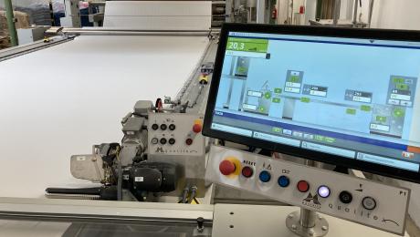

En su planta de Borken, Wülfing emplea desde 2009 una línea de sanforización de Monforts para garantizar la estabilidad dimensional y la resistencia al encogimiento requeridas para su ropa de cama de alta calidad. Con una anchura de trabajo de más de tres metros, el proceso de sanforización es un pilar central en la producción de los típicos tejidos de algodón de gran anchura para los textiles del hogar.
En 2017, la empresa pudo adquirir una segunda línea de sanforización Monforts de otra empresa que, aunque se construyó en 2005, había estado prácticamente en desuso. Se revisó y se instaló detrás de un bastidor de igualación Monforts de una antigüedad similar.
"Lamentablemente, las dos máquinas tenían que funcionar por separado mediante controles individuales y no representaban una unidad integrada", dice Schulte-Mesum. "Esto provocaba déficits en la productividad deseada y en la tecnología de control".
Wülfing consultó a Monforts una serie de opciones de actualización y optó por un sistema de control conjunto completamente nuevo para fusionar las dos máquinas, así como una nueva entrada de conexión, un campo de tensión y amortiguación y una unidad de vaporización.
"Monforts proporcionó un montaje y una puesta en marcha rápidos y precisos a pesar de las difíciles circunstancias de la pandemia", afirma Schulte-Mesum. "El resultado ha sido un aumento de la velocidad de producción en un 20% y una mayor uniformidad en la anchura del tejido gracias a un sistema de guiado muy mejorado.
"También estamos consiguiendo un ahorro de energía gracias a la nueva tecnología de control y accionamiento, y el funcionamiento se ha simplificado y mejorado gracias al control unificado. Nos beneficiamos de un acceso simplificado a los trabajos de mantenimiento, como el rectificado de la manta de caucho, pero sobre todo hemos mejorado mucho nuestra flexibilidad y ahora tenemos dos líneas Monforts de sanforización casi idénticas."
