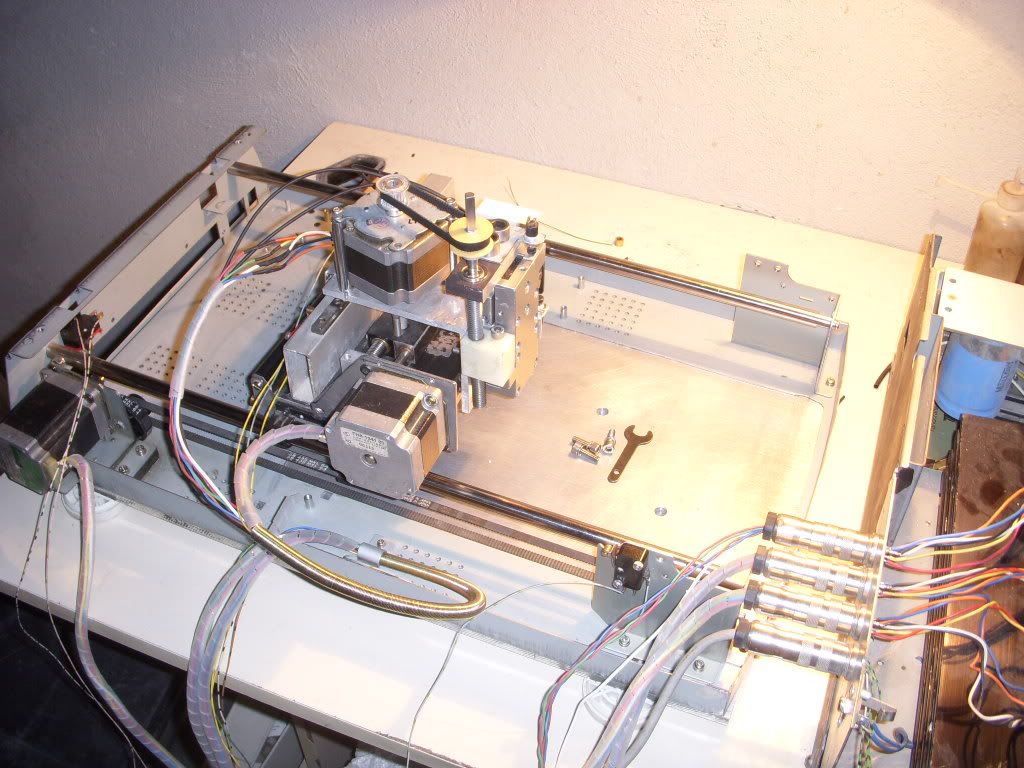

    En busca de una Spindle precisa.
    Hola todos.
    Estoy armando una garbadora para hacer prototipos de placas impresas u otras cosas. Lo que hize fue conseguir un scanner de cama plana antiguito, que tenga las guias lineales de ambos lados. Un Agfa en el piojo resulto excelente adquisision.
    http://i169.photobucket.com/albums/u...Picture019.jpg
    Estuve haciendo pruebas con una Dremel 300 y es un desastre. El Dremel. A sus 30000 revoluciones tiene un juego horrible que dudo que se pueda usar para algo serio.

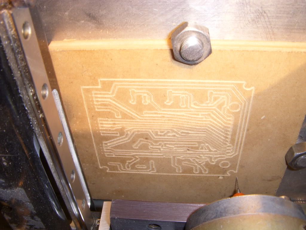

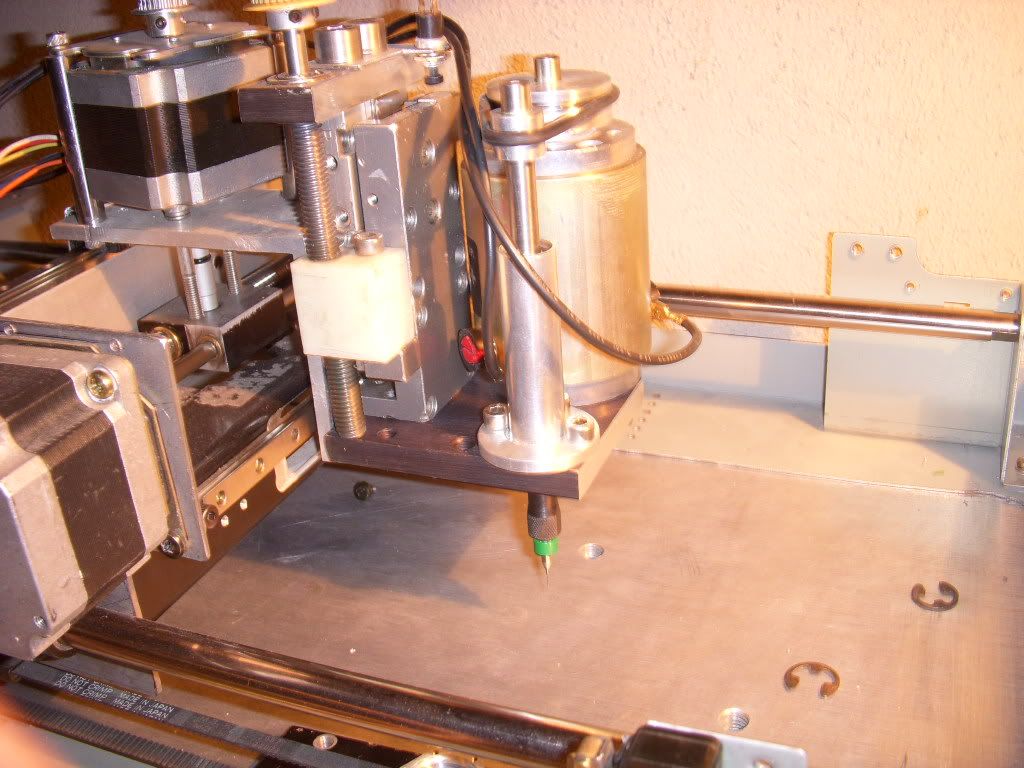

    Estuve trabajando en otra spindle (compras por ebay pueden demorar mucho) y use una spindle que venia en un disco duro de los viejiiiiiitos, tenia como 8 platos, la pieza cilindrica de aluminio a la que le coloque un eje y en este eje maquine una cuerda (40 hilos por pulgada) para usar las piezas estandar de Dremel. Un motor DC y la prueba salio positiva. No tengo micrometro para checar el runout pero a simple vista la broca mas delgada que tengo esta centrada cuando el motor esta girando.
    Otro angulo:
    En esta ultima foto se puede observar la placa para montar mi Dremel, en aluminio pintada de negro y con una "tuerca" hecha de aluminio hexagonal.
    Manana hare unas pruebas de routeado de pcb.
    Deseenme exito.

    Pues usando las collet de Dremel, esas de aluminio partidas en cuatro, no tuve buenos resultados, es impredecible, a veces sujeta la broca centrada y a veces no. Luego use el chuck de Dremel de 3 tenazas y creo que es mucho mejor.
    Otra
    [ame="http://www.youtube.com/watch?v=h5f0XzpbHmg"]YouTube - Cnc pcb mill[/ame]

    El eje X tengo un motor de 3A, es chistoso porque es de 50mm y no como los comunes de 56mm en cuadrado. Y,Z son 1A cada uno. Los drives que use son del piojo, de unas copiadoras viejas, traen el chip de Sanyo STK6713.
    El autofocus de la camara no dejaba de cambiar de punto focal, resultado todo borroso. Hehe.
