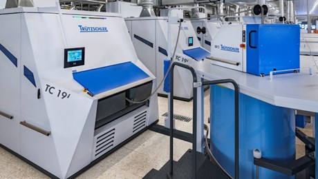

Truetzschler lanza ahora una cardadora inteligente diseñada específicamente para esta aplicación. Se llama TC 19i for Recycling.
La sostenibilidad está transformando todos los aspectos de la manera de vivir y trabajar de las personas, desde las energías renovables o los vehículos eléctricos hasta los supermercados sin envases. En la industria textil, el mercado de las fibras recicladas está creciendo a gran velocidad porque aprovecha dos tendencias contradictorias: En primer lugar, los consumidores compran más ropa pero la tiran mucho antes; esto se conoce como "moda rápida". Y en segundo lugar, los consumidores están cada vez más concienciados con el medio ambiente y quieren productos textiles más sostenibles.
Debido a esta gran demanda, así como a los menores costes de las materias primas y a los márgenes de beneficio potencialmente más altos, muchas empresas están explorando ahora formas de producir hilos de alta calidad a partir de fibras recicladas, pero es una tarea difícil. Los residuos de la producción de hilos o prendas, así como los textiles o las prendas usadas, presentan una amplia gama de retos en la preparación de la hilatura, donde se determina la calidad posterior del hilo.
Conocidas como "residuos duros", las fibras secundarias de los desechos desgarrados contienen partículas de hilo o tejido no deseadas que reducen la calidad de la producción final y pueden perjudicar el rendimiento del cardado.
Así es cómo la TC 19i es capaz de lograr estos resultados:
- Apertura suave pero eficaz de los bucles: Nuestro nuevo WEBFEED cuenta con componentes como el rodillo de alimentación cableado con segmentos de cardado estacionarios y geometrías de perfil mejoradas, diseñadas especialmente para aplicaciones de reuso. El cuchillo de reciclaje garantiza la eliminación de las partículas enredadoras y minimiza la pérdida de fibras buenas.
- Robustez y fiabilidad: Las fibras secundarias de los residuos desgarrados pueden adherirse a las superficies de las piezas portadoras de material y provocar bloqueos de fibras. Con la TC 19i para el reciclaje esto no puede ocurrir porque todas las piezas portadoras de material son de acero inoxidable. Además, el diseño robusto y los innovadores revestimientos de las piezas clave garantizan un rendimiento fiable en casi cualquier aplicación.
- Plusvalía a partir de residuos: Nuestro optimizador de huecos T-GO for Recycling utiliza sensores y algoritmos para controlar y ajustar automáticamente el hueco de cardado ideal para el material en cuestión, incluso en condiciones de producción variables. De este modo, maximiza la calidad y la productividad durante el reciclaje.
- Flexibilidad: Nuestro sistema MULTI WEBCLEAN permite realizar ajustes rápidos, flexibles y personalizados en las aplicaciones de reciclaje. Ocho elementos de la zona de pre y postcardado pueden configurarse como elemento de cardado o limpieza o como perfil de cubierta. Esta flexibilidad permite a los clientes conseguir la mejor configuración posible para su proceso específico.
- Asesoramiento útil y servicio práctico: La TC 19i for Recycling, así como los sistemas de Trützschler para el reciclaje en general, ofrecen un elevado número de configuraciones posibles. Trützschler aconseja a cada cliente las configuraciónes ideales y se asegura que los objetivos de producción de los usuarios se materialicen realmente.
